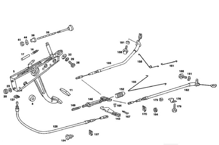

После покупки машины сразу выяснилось что ручник не работает, но после подъема машины выяснилось что все гораздо хуже. От кузова отгнило крепление тросов, а сами тросы порваны. Колодки тоже убитые. Сейчас машину оставляю на передаче. В связи с этим возникло пара вопросов.
1. Какие детали нужны для восстановления всего этого (в экзисте кроме тросов и колодок ничего нет)
2. Насколько хорошо может удержатся машина на передаче на небольшом уклоне и может ли....

Такая же проблема)) Кроме тросов и колодок, нужен комплект пружин ручника. Должен продаваться, в крайнем случае под заказ. Но это в случае, если родные умерли...

Вот я нашол рисунок .
Не узнаёшь нужные тебе детали???
В экзисте есть почти всё, кроме крупных кузовных деталей. Разглядывай узел на Детали.ру, снимай номера необходимых деталей и задавай их в "поиск по каталожному номеру" на Экзисте.
