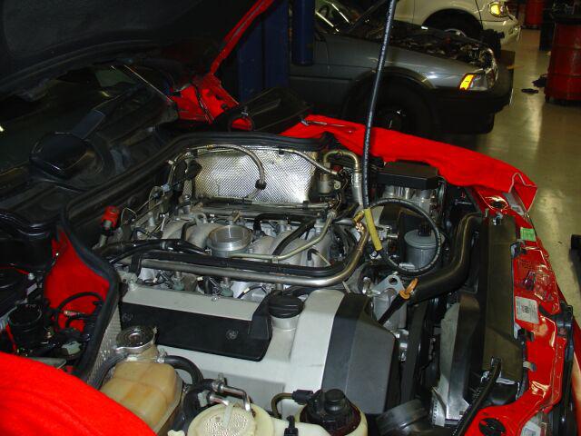

Итак...
Двигатель M119
И если он входит даже в W124 то в W123 войдёт точно...
Вопрос теперь вот в чём... Как я понял там дофига электроники. Если ставить Корвет допустим электронный впрыск сможет он "одалеть" этот двигун? Хотя там и написано что "поддерживается стандартный набор современных датчиков" но это както меня всёравно озадачивает.

кто тебе сказал что он входит в обычный 124, если ты не дружишь со впрыском, то тогда лучше его не ставить :mrgreen:
Спасиб за совет :applause: Очень полезный...
Вложенная фотка где он в красной машине - 124 мерс.
вы надеюсь понимаете что этио не совсем 124 кузов :twisted: он просто так выглядит
=)) Дада, мы всё понимаем. Моторный отсек в E500 вродебы должен быть такогоже размера как как в "гражданском" W124 :mrgreen:
