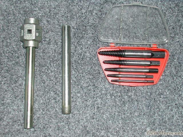

Можно ли как то его оттуда выковырять
Есть специальные стержни с левой резьбой (экстракторы, вывертыши), можно попробовать ими.
Если штуцер сильно приржавел, то как писали выше:
аккуратно высверливать с прогонкой резьбы
Мне всегда приходилось высверливать...
При высверливании удобно что у штуцера есть центральное отверстие, поэтому если аккуратно далать, то резьбу на суппорте вообще не заденешь. Досверливать до "конца" штуцера не нужно, т.к. резьба у него заканчивается за 3-5 мм до его конической части.
