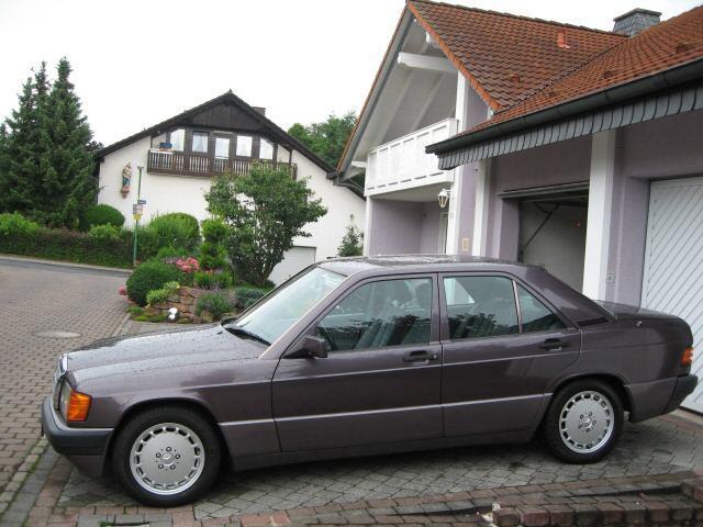

Подскажите пожалуйста: - что за модель дисков на фотографии?
- какой размер колес и какие покрышки (на лето) порекомендуете установить на 190-й для комфортной езды по нашим "хорошим"дорогам?
С удовольствием прислушаюсь к советам владельцев 190 -х, основанных на практическом опыте =)

B66470012 - оригинальный номер этих дисков
спасибо)
А каких размеров они бывают?Видел их и на 126-х и на 201-х и много еще на чем.
c размером 7J
а также B66470018 с размером 6J
На многих моделях есть такой рисунок "фасада", но главное отличие друг от друга - вылет (ЕТ).
