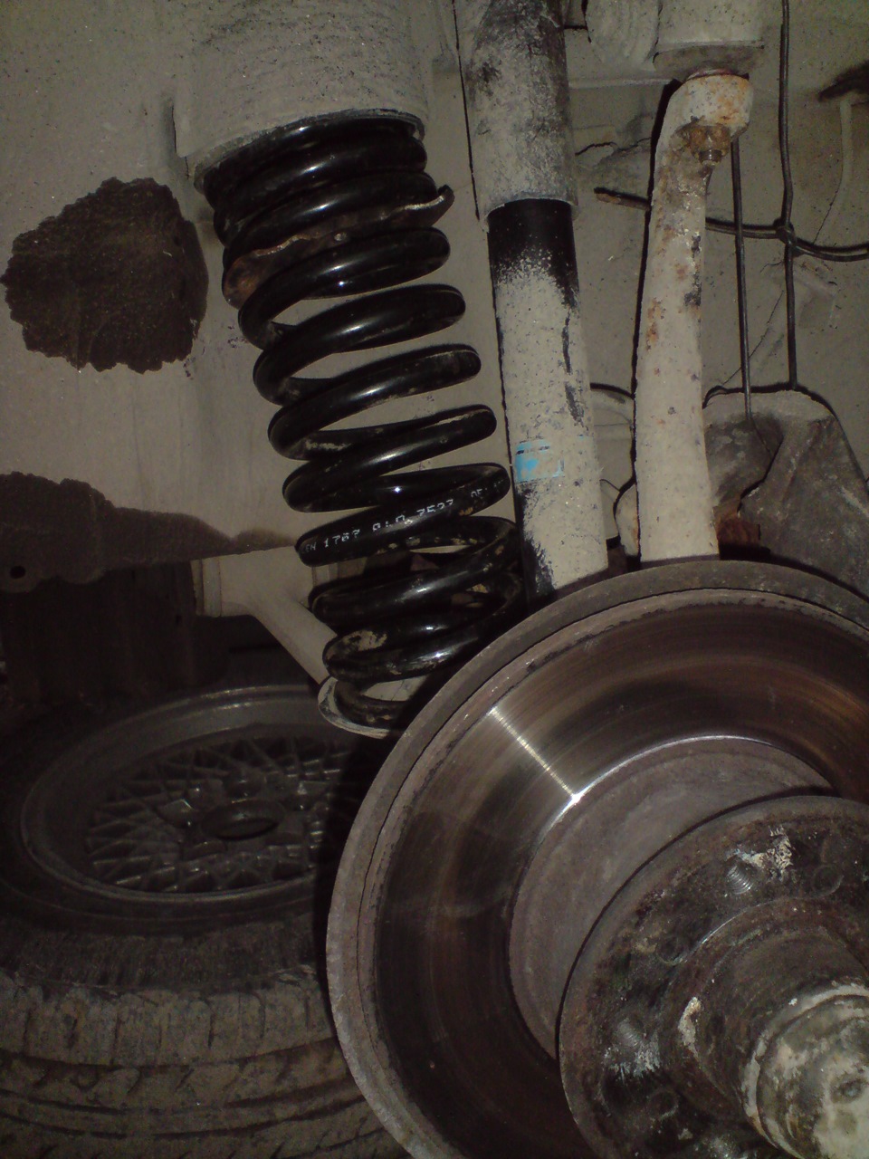

А больше и нет хороших... Я когда снимал пружины, использовал такие:
Но есть очень много плохих моментов, таких как:
1) Усложняют вытаскивание пружины(цепляются за опору пружины)
2) Могут "соскользнуть". У меня как раз одна "спрыгнула", вторая стяжка деформировалась и снять её было невозможно. Благо это случилось на старой пружине с поломанными витками, пришлось её резать болгаркой...
3) Поставить новую пружину с такими стяжками очень сложно...
Так что вместо 30 минут, провозился 2.5 часа с одной пружиной...

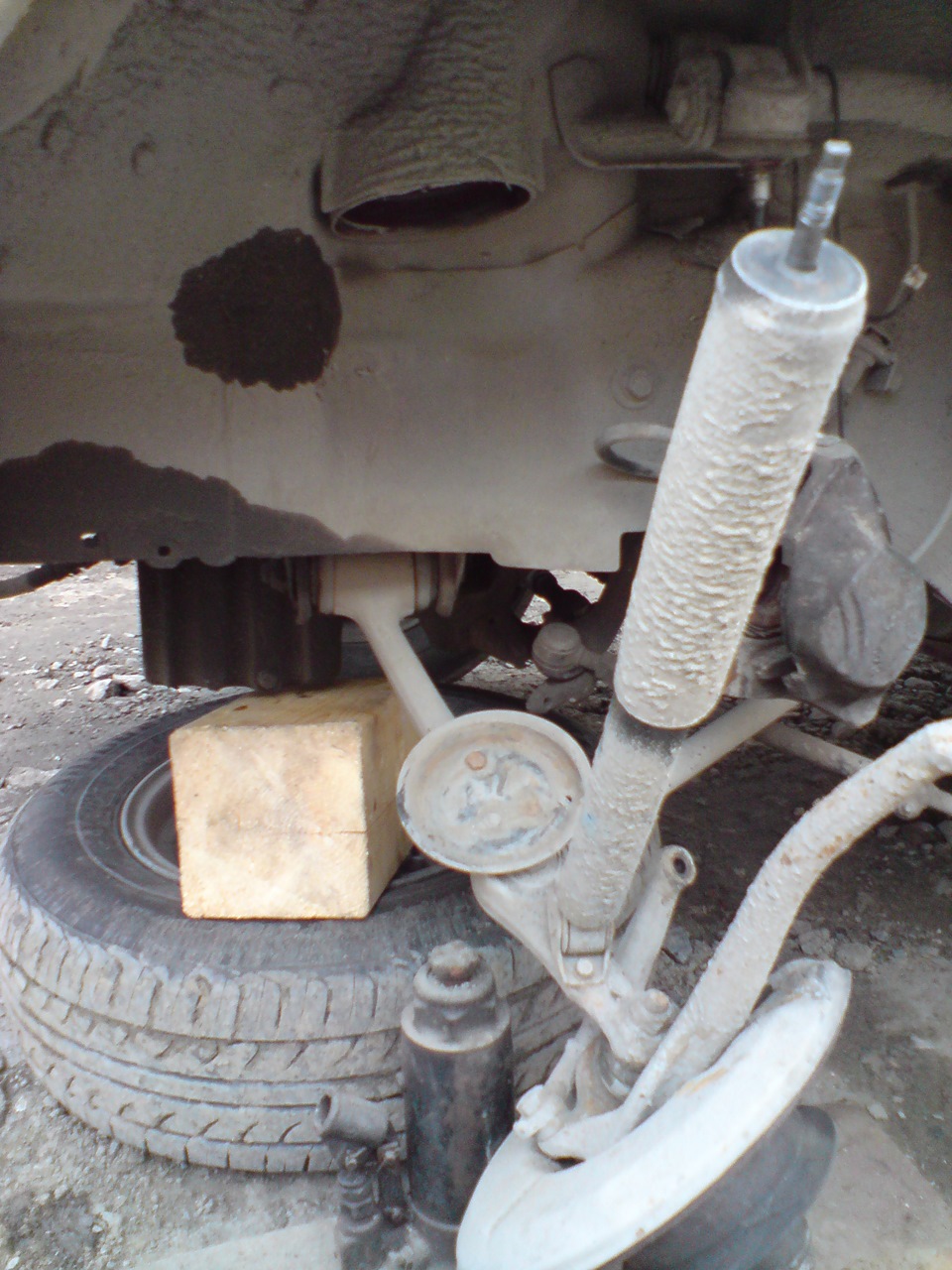

Не нужен сьемник для пружин. сколько раз писАлось. 2 домкрата и штырь во внутрь. все отлично работает.

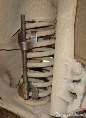

Такой сьемник
фото с моего фотоотчета :hitrost:
Могу запродать. =) в личку вопросы. гораздо дешевле чем оригинальный сьемнег.
