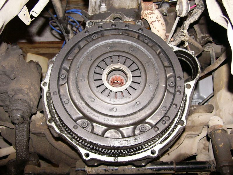

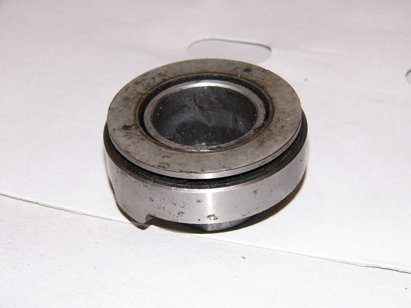

Снял сцепление и возник вопрос, какие типы сцеплений применялись в различное время на W123? В книге написано, что до 78-ого года применялась корзина с нажимным кольцом на диафрагменных пружинах и соответственно свой выжимной без выжимного кольца, а потом кольцо убрали с лепестков корзины и стали применять самоцентрирующийся выжимной. Различия в корзинах понятны, как определить различия в выжимных подшипниках? Корзину и подшипник сфотал, совместимы ли они между собой, могли наколхозить все что угодно.
На машине сцепление уже снимали, корзина установлена - Luk 7009 (MB) 0032500204, похоже родная с мерседесовским номером. Диск SACH менялся, номер на нем не разобрать, но он по идее у всех одинаковый, подшипник имеет номер SACH 3151333331, непонятно, старого или нового образца, во всех книгах подшипник вообще по-другому сфотографирован, с какими-то боковыми выступами.

выжимной "правильный" под эту корзину! у более познего, внешнее кольцо сферическое!
