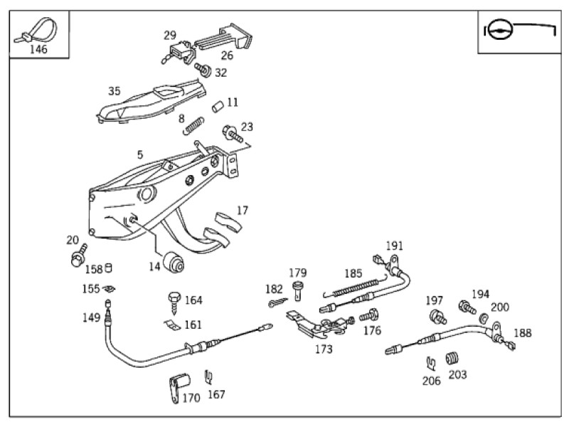

ты вин машины озвуч, тогда тебе и номер скажут.
там еще куча всякого крепежа и пр. мелочи, кроме самих тросов. если нет ничего - нужно заказывать все.

Какая силуминовая подвеска по ВИН????
188 - левый трос - 1264201085
191 - правый трос - 1264201185
Видишь, там еще куча всяких скоб, болтов, пружин...

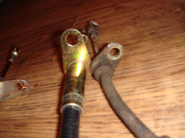

Бывший хозяин отдал мне ету силминувую родную подвеску.С неё я снял один трос и пробовал на стальную поставить. Неподходит!!! По длинне вроде одинаковы а по присоединению разные,его не прекрутить.

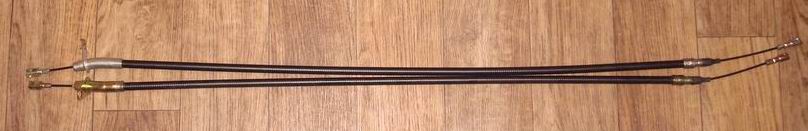

Привезли мне троса.
Они оказалось не одинаковы,один чуть короче другого.
А вот в сравнении с тем который стоял на другой подвеске.
