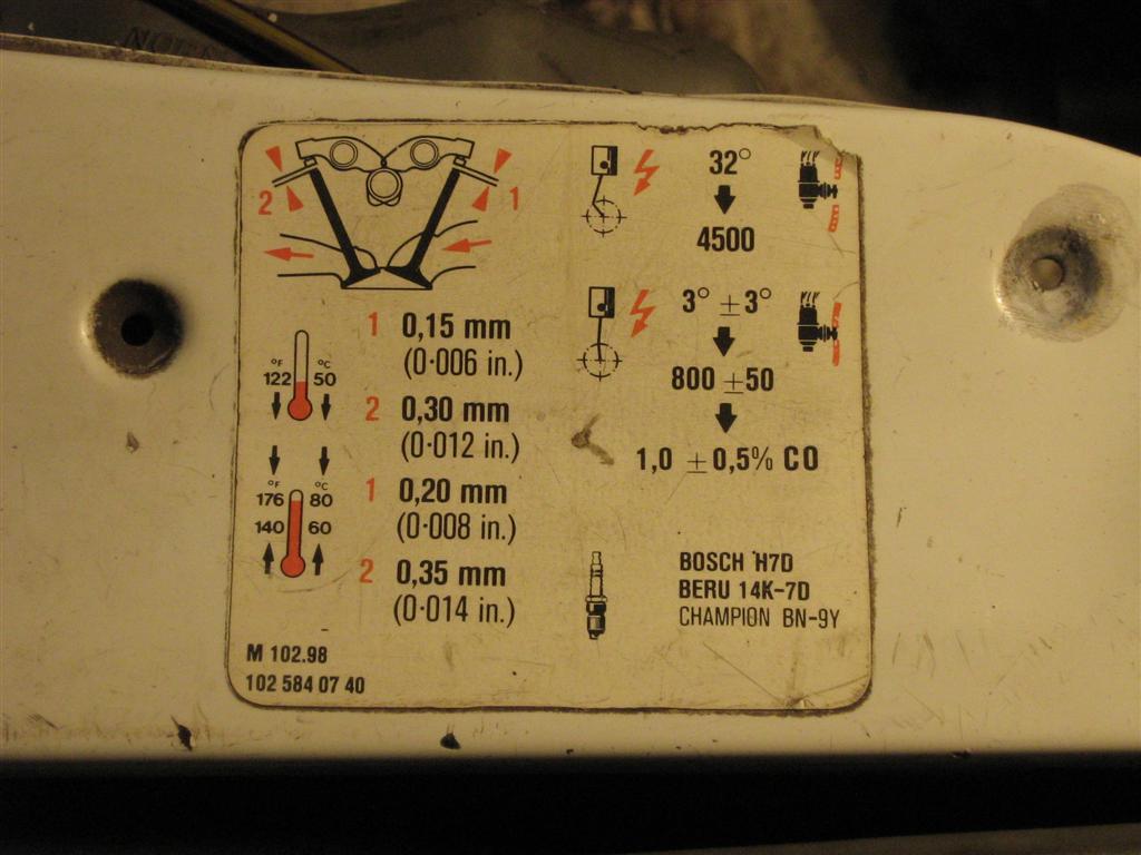

А у меня под капотом на табличке 0,3 хол. и 0,35 на гор. Табличка заводская хорошо читаемая.

#19 ОФФЛАЙН   beda911
beda911
  • Cообщений: 290
Отправлено 25 February 2008 - 01:29
Всё таки хочу правды :bangheat:
Ну тут же написано - 50 градусов тепла, но кто на пятидесяти регулирует?
А как в процессе, не быстром , будете поддерживать 50 градусов?
Мне рассказывали, что зазоры нужны особенно когда в мороз заводишься. Клапаны уже накалились, а голова - холодная.
Вот в этой ситуации (мороз, плюс несколько минут работы), да если ещё и втопить газу - и может зазор выбраться. Или на высоких оборотах - что б не подвисли.
