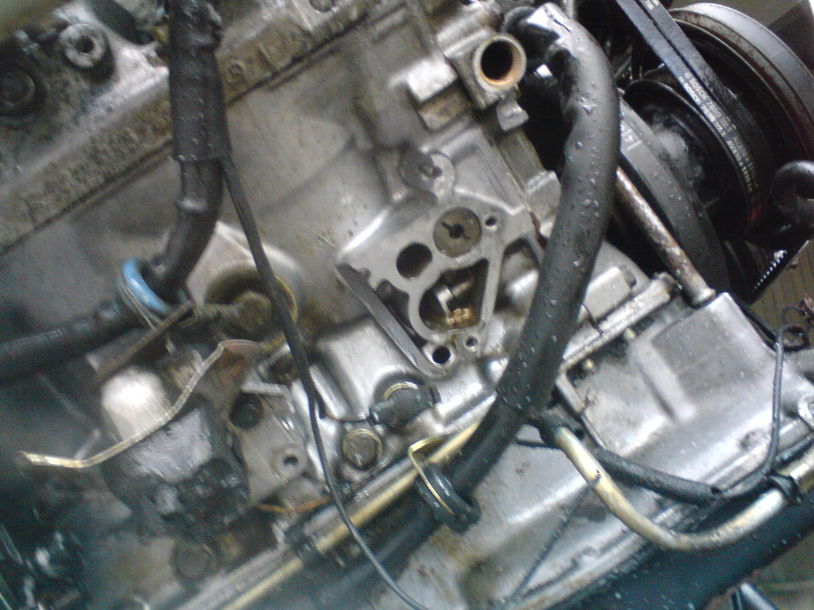

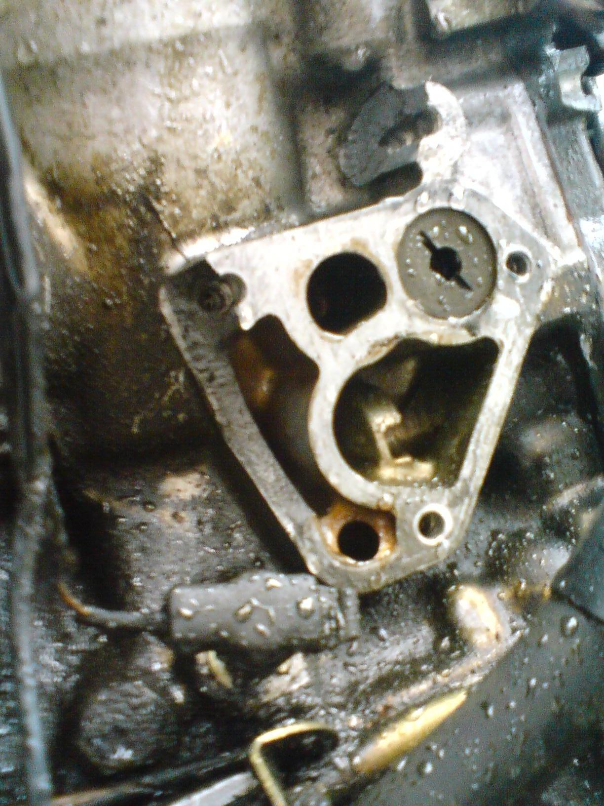

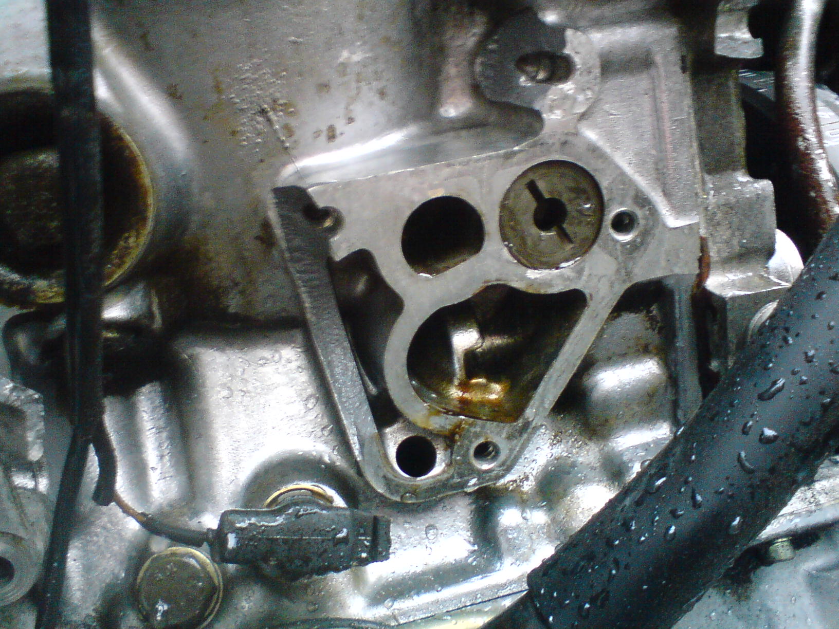

kto mozet pomo4 sovetom ili ideej, kak mozno zavaritj argonom esli net oblomlennogo kuso4ka...??
kakoj vozmozen remont?
bil u masterov ,skazali 4to poljubomu kuso4ek nuzen, i to nedajut garantiju 4to maslo potom ne pote4et....... :bangheat:

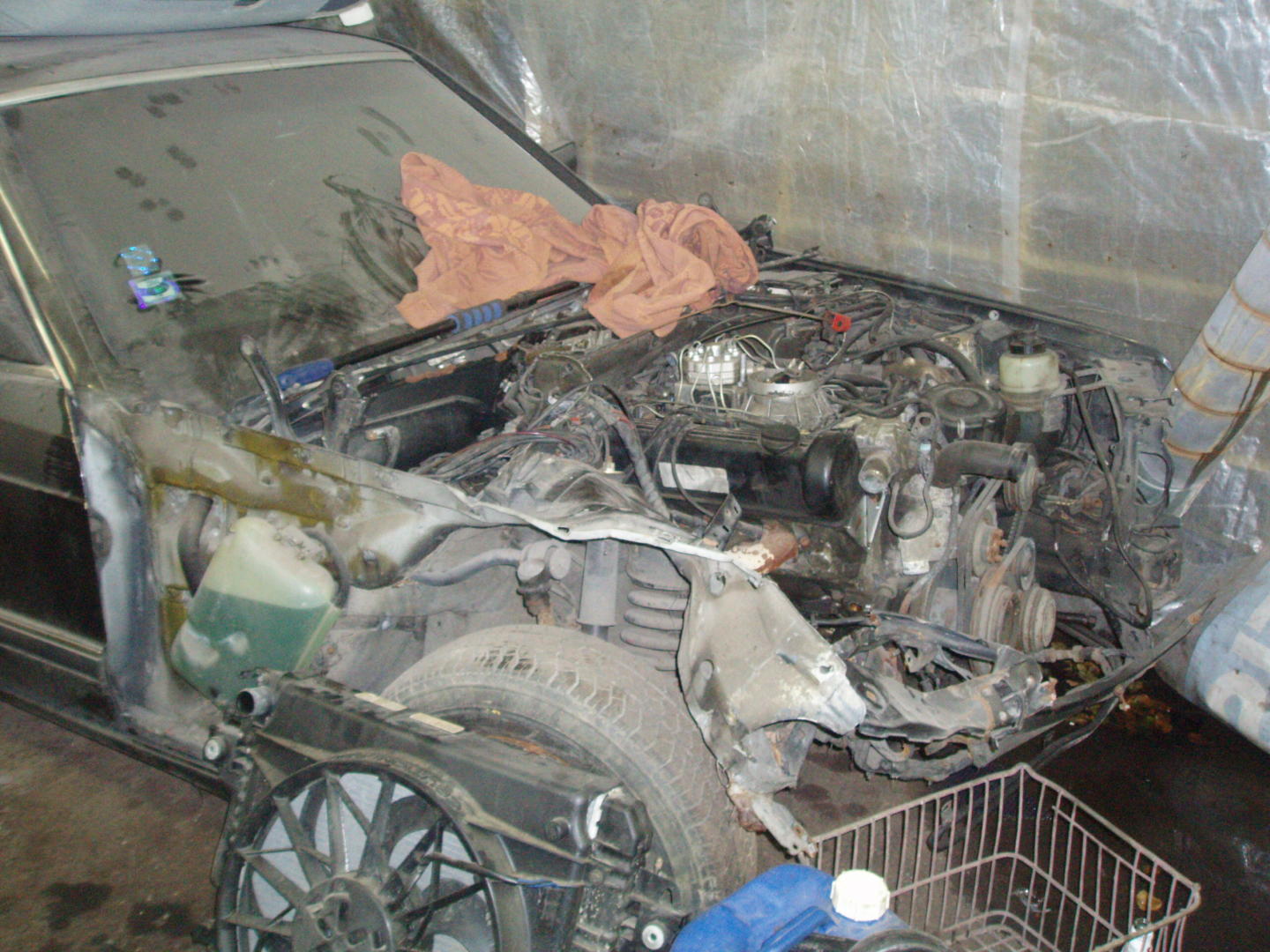

Mawina bitaja speredi, ot udara sorvalo i polomalo kompressor, generator i masl.filjtr..... :(
a kuso4ki vidimo tam i ostalisj, na meste udara.... :cry: ne uzeli dvizku... :rip:
560 sec 1990, ho4u vosstanovitj! :? PA080132.JPG
