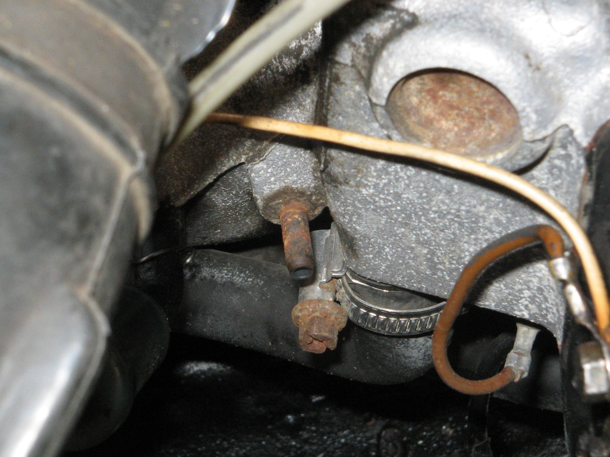

1. Вот такая вот трубочка торчит из впускного коллектора. Подсасывает воздух. По идее это должно куда-то подключатся?

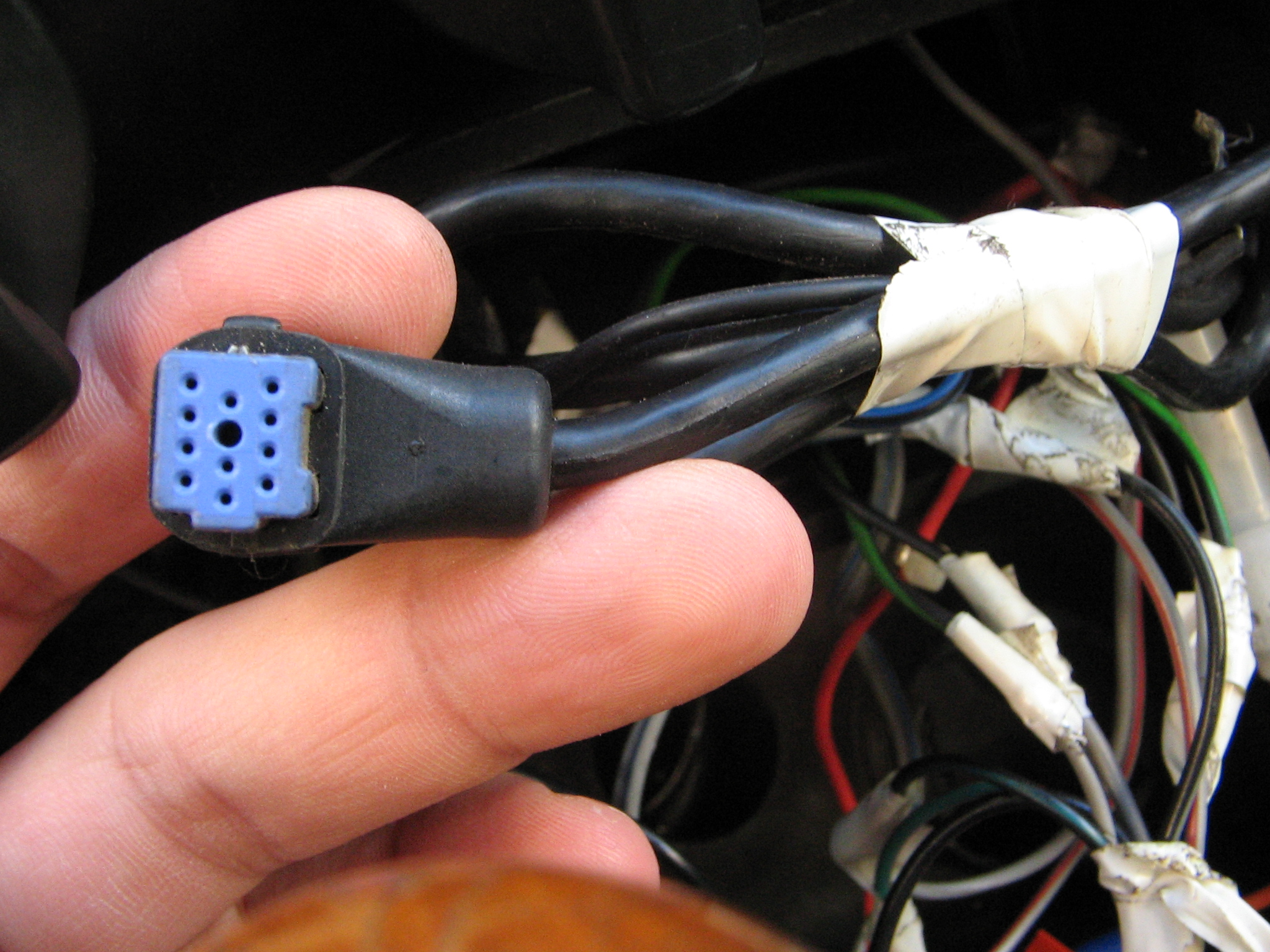

2.Непонятный разъем. Найден свернутым в узел за магнитолой.

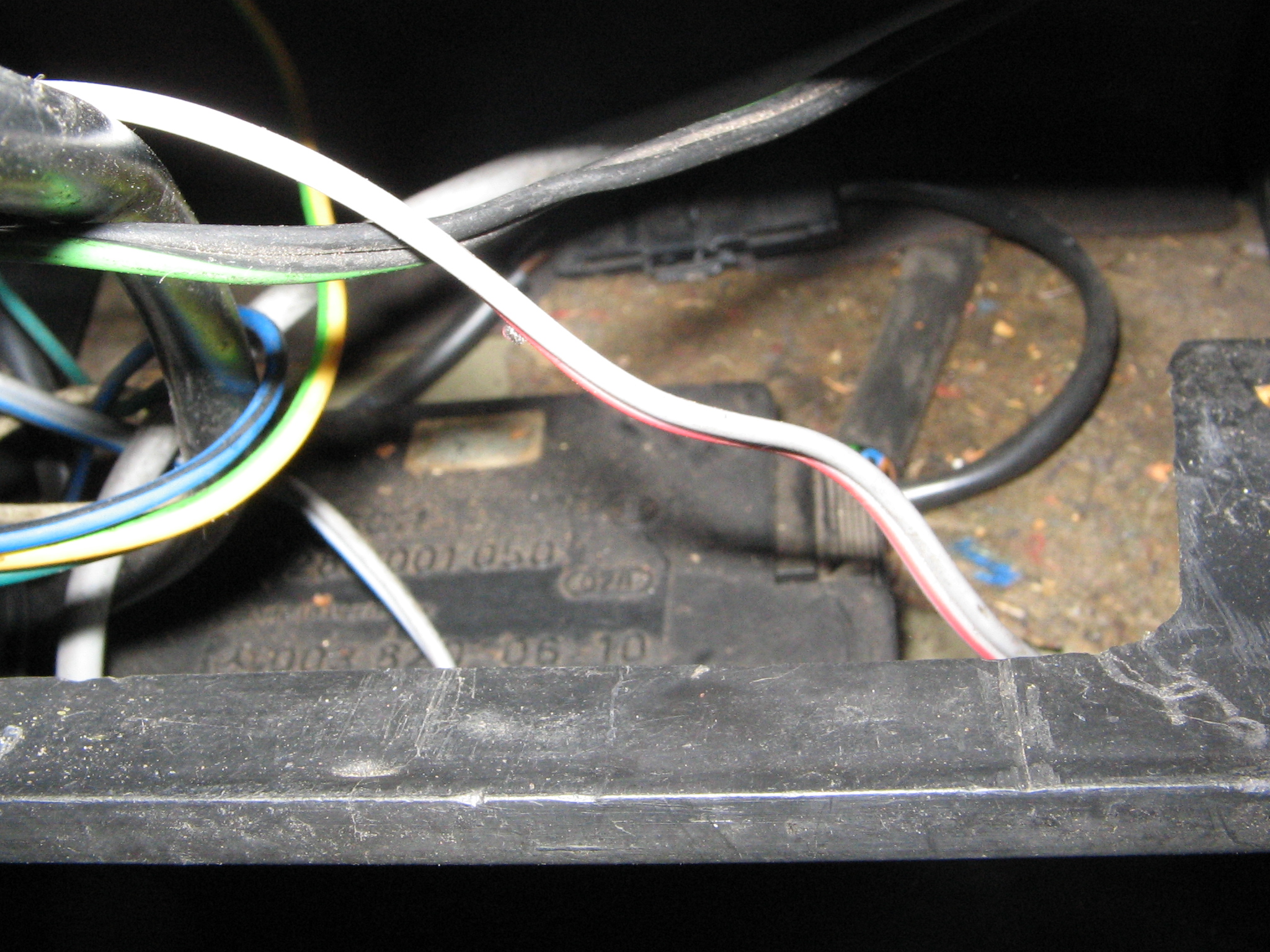

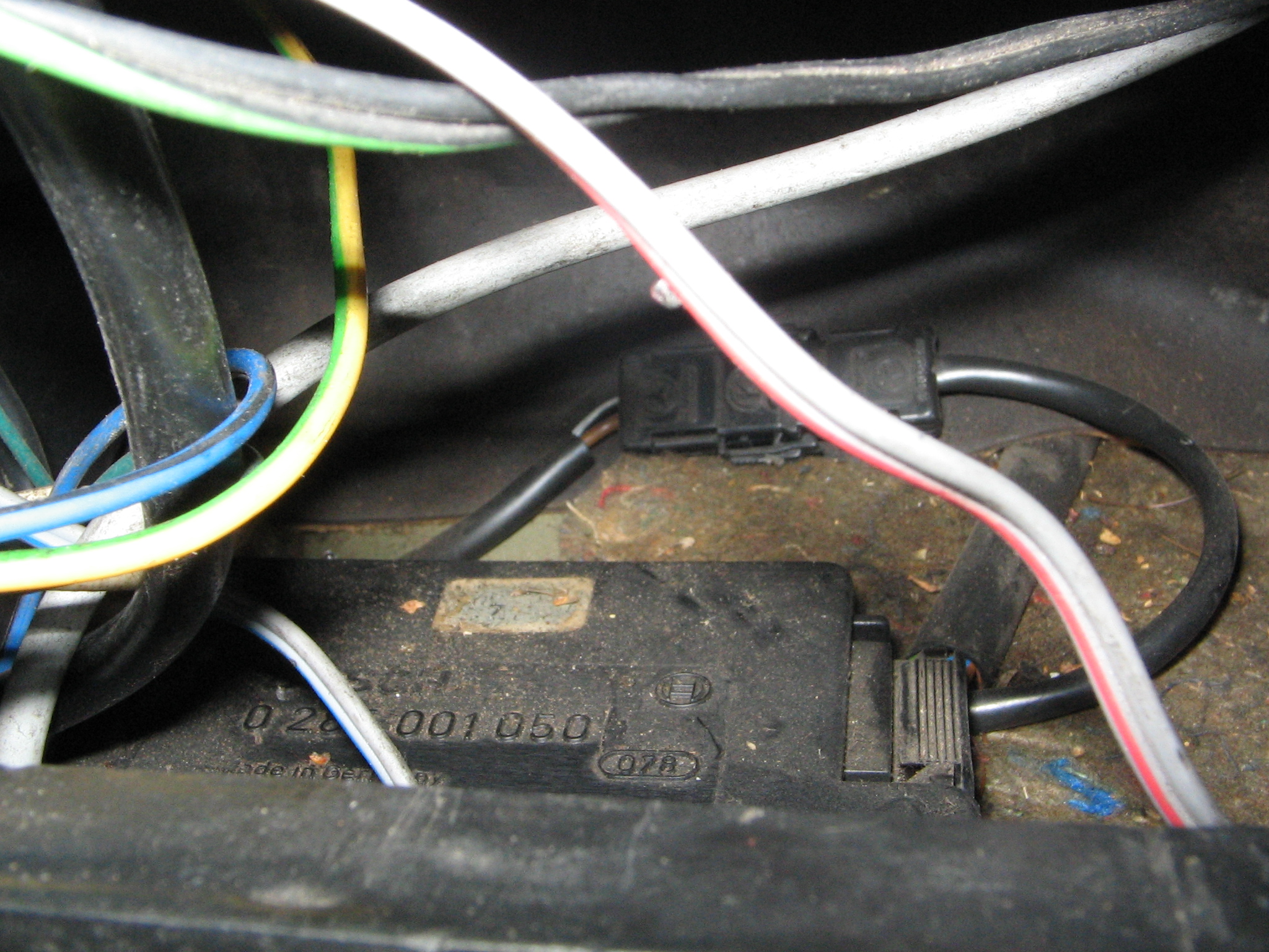

3,4.Какой-то блок. Там же за магнитолой. Написано бошь. По каталогу экзиста что-то связанное с подушками безопасности, но их небыло никогда в этой машине

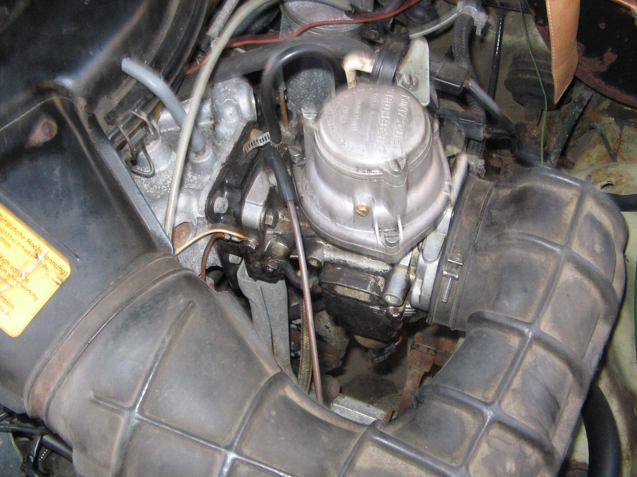

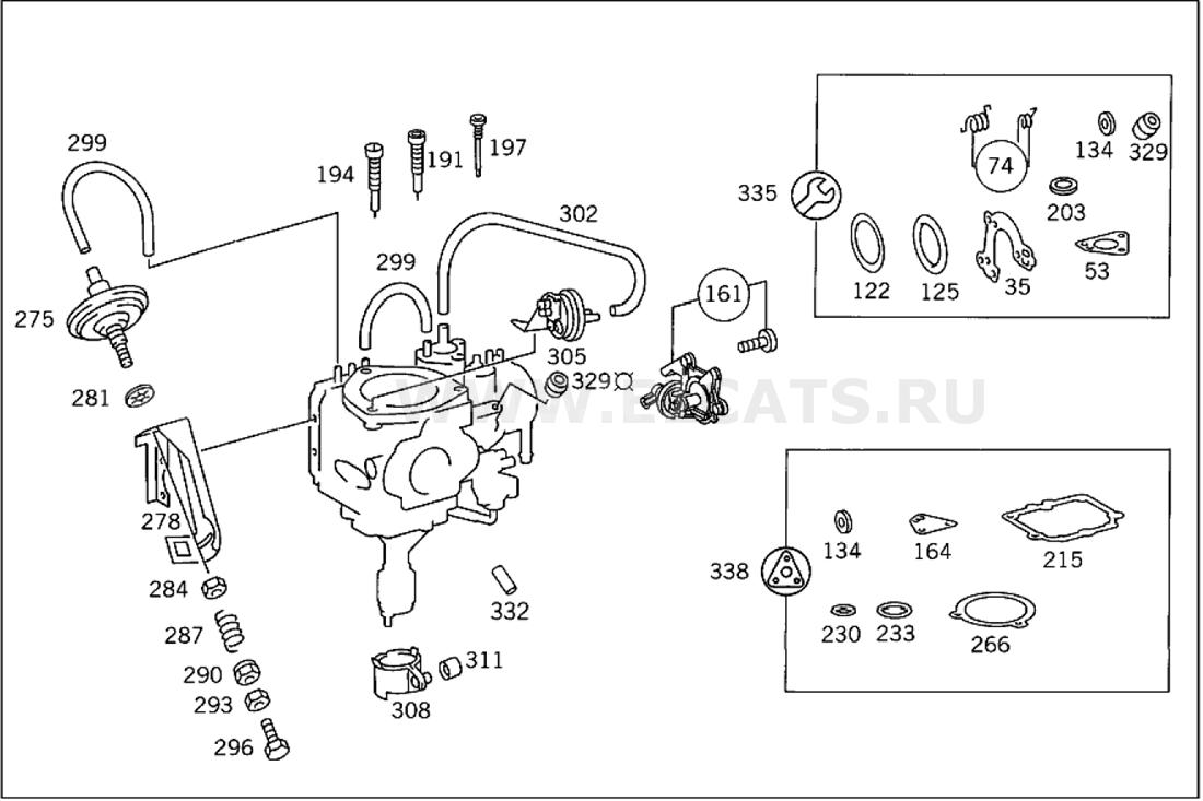

5. Фотка карбюратора (качество конечно так себе) По мануалу там должен быть пневмопривод возврата на холостой ход, а его нет почему-то

Блок - судя по всему - натяжитель ремней безопасности.
Разъем похоже от него.

2-е больше похоже на линейный вход или выход от магнитолы.
В глубине центральной консоли и с проводам? Это врядли

это неврядли, преднатяжители ремней управляюца им. он отключен? тогда нетрогай.
1 - корректор фар работает? нет - ищи по магистралям где отключено а трубочку заглуши пока.
Корректор в норме. А зачем ремням такой блок, да еще и с электроникой? Что он делает?

за магнитоллой , это очень дорогой провод, пионер , к чейнжеру
на последних 123 стояли ремни с пиропатронами это его блок управления!при аварии натягивает ремень!клапан для подгозовки стоит только на машине с автоматом.а подогрев коллектора подключен а то штуцер очень похож!!!!

2. от Cd-чейнджера фирмы пионеер
3. действительно натяжители ремня

А откуда растет провод ченьджера? У меня магнитола кассетная, но все равно в процессе ее срежу и поставлю нормальную, надо только с самой машиной разобратся.
А про натяжители я так и недопонял...Что они делают-то? Я думал там ремни как на классике. Механика и не более :)

провод от магнитоллы идет в богажник , там ищи где спрятон

В случае аварии пиропатроны в ремнях выбирают слабину ремня, а срабатывают они по сигналу с электронного(одноразового) блока установленного под пепельницей.
Ого. Небудем трогать.
Провод я так полагаю в наше время тоже можно урезать.
Может еще про картинки с карбюратором подскажете?

пневмопривода возврата на холостой ход нет и недолжно быть.если ты имееешь в виду клапан под номером 275 то я про него уже писал
Да я про него. А где писали?

чють выше :mrgreen:

Неужели никто не знает что за трубка под номером 1? Если ее пальцем заткнуть, то дрыгатель глохнет
А если туда дунуть?? :)
