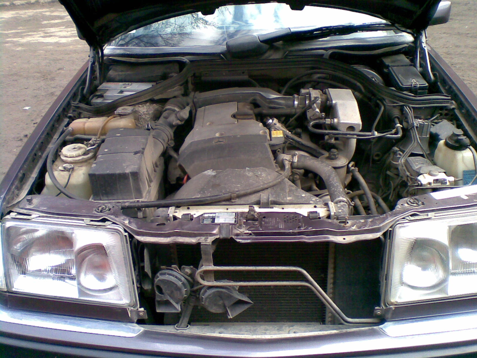

Не работает датчик давления масла мот. 111960 - все время показывает 3, как заведешься. Спускается постепенно после заглушки мотора. Не знаю где его искать и как он выглядит. :confused: :confused: :confused: Может кто фотку датчика и его места расположения выложит???
Заранее благодарен.

под выпускным коллектором смотри
Выпускной коллектор - это начало выхлопной системы. Прикручен к двигателю (слева, если лицом к мотору).
Выглядит датчик давления как болт с клеммой :D. На клемму провод одет. Нет там больше рядом ничего, ошибиться сложно.
