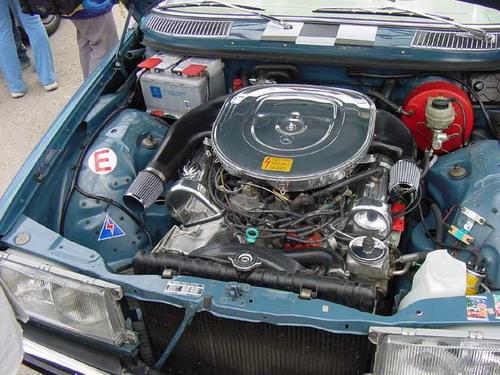

Ну если тебе нравится как машина ездит без фильтра, то поставь на вход корпуса воздушного фильтра т.н. фильтр нулевого сопротивления(только не забудь про второй вход воздуха снизу трубки корпуса, который открывается\закрывается термостатом, один из них надо перекрыть, ну или везде поставить фильтры :), а из стандартного места фильтр тогда снимешь, только нужно придумать как его герметично насадить, может переходник какой сваяешь, это вообще мировая практика, млин. Зайди на какой-нить тюнинг сайт, посмотри как они выглядят и станет ясно как их присобачить, ну или вот на фото 0_3838_8df41e98_L.jpg

у меня втречьный вапрос , я думаю поставить филтр , нелевово спротивления , но надо днлать переходник , а можно проще ?
выкинуть родной филтр , но оставить его короб , а новый фильтр прикрутить к вохдухозаборнику (вход к воздушному фильтру)
пойдет так ? или как можно новый присобочить ?
что тебе мешает сделать так как на картинке двумя сообщениями выше? :confused:
