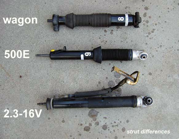

Интересует вопрос: ставилась ли подкачка задних амортизаторов на 123-й СЕДАН, аналогично как на универсал??? Я имею ввиду с завода.
да! и это не редкость! все детали аналогичны сарайным!

А весь этот комплект на седан и универсал одинаковый. Я могу снять всё с универсала и поставить на седан? Ну как я понимаю там могут не подойти сами подкачиваемые амортизаторы? Правильно?

читай выше! там всё одинаковое, в том числе и сами аммортизаторы! отличаютса только насосы по моторам!
Не, на универсале короткие амортизаторы стоят, A1233200713. А на седане A1233201113, длинные.
Лёх, уж про 123-е поверь, я знаю что говорю!

Я так понимаю для меня первый?
твоего там нет! это для 124-го!

А зачем же тогда выложили :confused:
муляжи для наглядности.. :hitrost:
