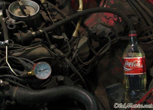

Можно самому, для этого надо приобрести манометр 6-10 Кг (продаётся в сантехнических магазинах) и подобрать соответствующие штуцеры.а каким способом проверить давление .. нужен ли специальный стэнд или можно самому?
Подключив манометр в точку 1, вместо пусковой форсунки, мы измерим системное давление(должно быть 5.2 - 5.6 кг) . Подключив к точке 2 , выкручиваем заглушку и прикручиваем манометр, мы измерим давление нижних камер дозатора (должно быть на 0.3 - 0.45 меньше системного).
начни с контрольного отлива.
Прально Михаил сказал...
Откручиваем шланг "обратки" от регулятора системного давления, подцепляем шланг как показано на фото и замыкаем контакты 30 и 87 на колодке реле бензонасоса.
Один литр должен слится с обратки не более чем за 40 секунд.
