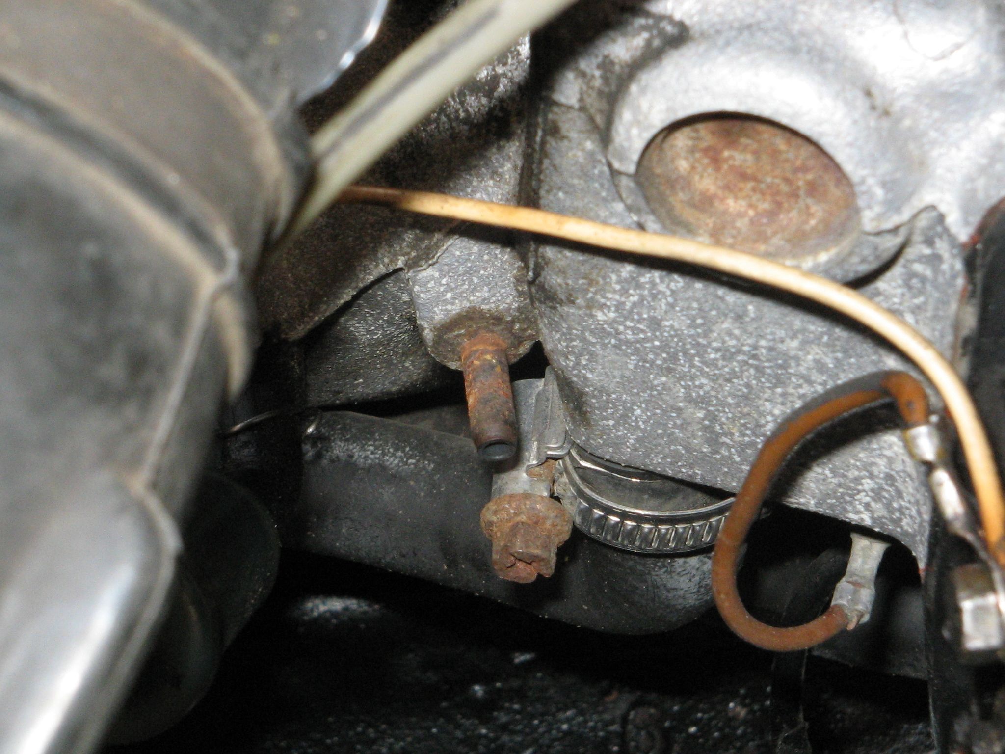

Уже создавал темку в эксплуатации, но никто так и не ответил.
Вот такая хрень на впускном коллекторе. Сосет воздух. Если ее заткнуть, то двиг работает стабильнее, но завести труднее. Что это и куда должно подключатся?

    нету мерса
Отправлено 22 February 2008 - 15:27
трубку туда надо нятянуть
А другим концом куда?
Да заглуши пока не разберешься :dont:

Странно, но почему-то никто незнает и в мануале не написано

У меня просто заглушена.

На впускном колекторе две такие у меня. Нижняя на модулятор АКПП, верхняя на управление вакум коректором фар, краном печки и пр.

А если в фильтр воздушные подвести?

Это прямой подсос в колектор и если ненужен то нада глушить.
А как опеделить нужен он или нет? Я вчера попробовал заткнуть. Двиг стал работать по-другому, причем нелучше и нехуже, но как-то не так.
ЗЫ. АКПП нету, корректор фар отдельно питается (тоже с впускного), а краник печки вообще на тросах

Попробовал заглушить. В итоге двигатель сильно троит и дергается, особенно на холостых

так когда затыкаеш, то смесь маленько обогащаетса! пдправь иглой СО!
На первое время верну все как было, а потом к мастеру
а вот моя тема http://www.oldmerin....showtopic=26852
тоже самое спрашивал
в итоге взял кусок шланга, закрутил болт и заглушил, двигатель стал работать стабильнее, заводится хорошо. Ч то там было раньше хз.
Пробовал. Заливает свечи и двига работает через задницу
