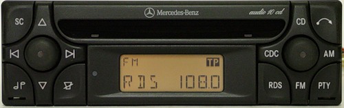

#9 ОФФЛАЙН   StaS77
StaS77
  • Cообщений: 137
  • Город:Казахстан. г.Астана.
Отправлено 27 February 2008 - 13:20
дополнительный МП3-чейнджер не надо ставить вместо штатного, а можно отдельно поставить. он просто подключается к "+" и "-", выводится пульт управления на любое удобное место (что бы рука доставала). а к магнитолле подключается через радио волны. правда качество звука неочень.
а сам я сторонник родной музыки в машине, только мне пришлось поменять свой мерсокассетник на пионер из-за того, что машина с Японии и радиоволны не совпадают.
хотел найти себе родную СД магнитоллу от более поздних моделей мерсов. какие есть на сегодняшний день альтернативы? говорят на 210-е и 202-е ставили такие. может есть оригинальный номер некоторых. и хотелось бы увидеть фото. может кто свою сфотает?
вот такое есть....
W210/104дв-ль/объем 3.2/год 1996.

#11 ОФФЛАЙН   Nureke
Nureke
  • Cообщений: 62
Отправлено 27 February 2008 - 15:38
[quote name='StaS77' date='27.2.2008, 16:20' post='300993']
вот такое есть....
[/quot
вот такая меня устраивает, скока тое счастье стоит? с пультом? там написано 10 CD?
МВ 124, Е280, 1994 г.в., автомат 4, кондишн, двиг. 104.942.
#12 ОФФЛАЙН   StaS77
StaS77
  • Cообщений: 137
Отправлено 27 February 2008 - 19:00
ВРОДЕ ТАКАЯ ЖЕ! НО НА EBAY.DE, ВООБЩЕ МОНА НАЙТИ Я ЗНАЮ ОДНУ ТАКУЮ ПРОДАЛИ У НАС ТОЧНО.
http://cgi.ebay.de/A...1QQcmdZViewItem
..А С ПУЛЬТОМ У МЕНЯ КАСЕТНАЯ РОДНАЯ
