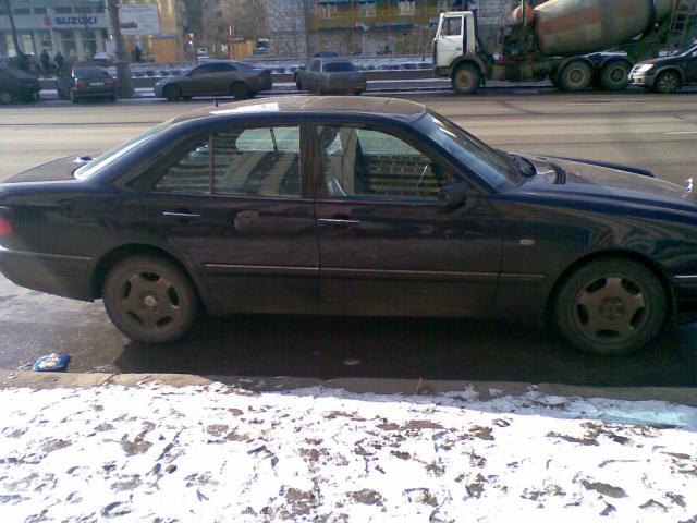

Здравствуйте, уважаемые Мерсоводы! Я тоже ваш коллега, но на этом форуме появляюсь пока редко. Хотелось бы узнать мнение опытных людей по следующему вопросу. У меня W210 Авангард 1996 г.в. Я уже не первый хозяин. Есть желание обновить подвеску - как минимум, поменять амортизаторы (слабоваты), задние продольные рычаги (сайлент-блоки вылезли), еще что-то наверняка. Кроме этого, немного напрягает жесткость подвески. Можно ли поставить подвеску от Элеганса? Что для этого придется менять, кроме амортизаторов и пружин? В принципе, я не сторонник переделок, но до меня кто-то уже начал: у машины слегка задран зад. Хочу либо вернуть все от Авангарда (но для меня это жестковато), либо поднять и перед тоже, заодно поставить амортизаторы помягче. Что посоветуете? Сейчас машина выглядит вот так:
P.S. Поиском не нашел полного ответа на вопрос.

ставь пружины и аммортизаторы от элеганса или классика, больше ничего менять не надо.
у классика посадка выше будет.
