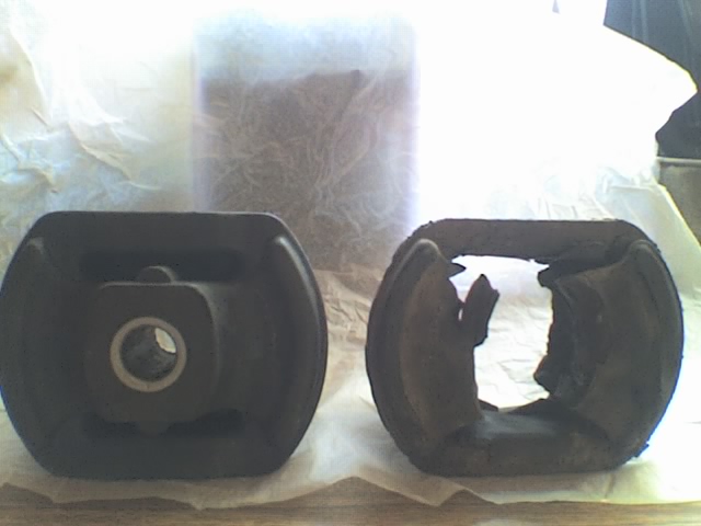

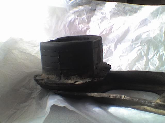

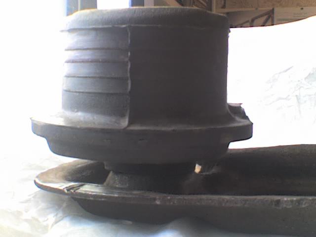

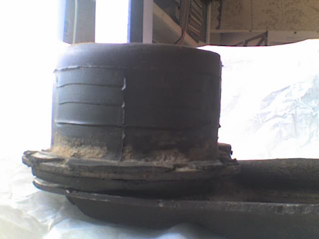

Так вот в чем вопрос господа, я сравнил старую и новую подушку, и удивился по мелочи, старая лежит на железной пластине, прикрученной снизу, а у новой снизу выступ на сантиметр, так и должно быть?

новая
старая
обе

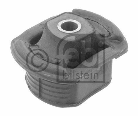

номер оригинальной 123 351 10 42 = номер новой 05003 по Febi, больше никаких подушек на 123 нет, я поначалу думал подпилить новую подушку, чтобы она легла как старая, но
потом у меня появилась мысль, что так и должно быть, и что подушка не должна лежать на пластине, просто старая просела до ужаса, а должна пружинить на ней...
Что скажете други?

#2 ОФФЛАЙН   ЗоМер
Отправлено 24 February 2008 - 16:47
Все правильно, ничего пилить не надо. :D
