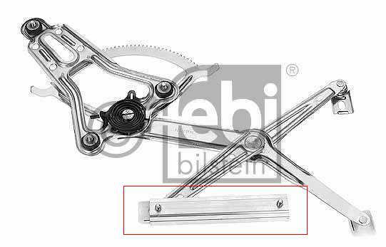

Я правда еще не разбирал, но нашел фото подъемника. и где здесь колесико?
было такое у меня - сточило зубцы на шестерне...
+1, сам такое видел на 2 водительских подъемниках.

если выяснится, что сточились зубцы, то можно отдельно купить шестерню???

можно! родная 4500, фэбишная около 2000р!

Мне в начале шестерню ремонтировали, а после очередной такой поломки купил механизм без мотора новый за 1600 р.

ремонтировать бесполезно! это как временная мера! при самом качественном ремонте на пару недель максимум хватает!
Как ремонтировать :-) - я год так ездил... только подъемник до конца не опускался - на месте сломанных зубьев ограничитель наваривали. А вообще конечно лучше менять...
