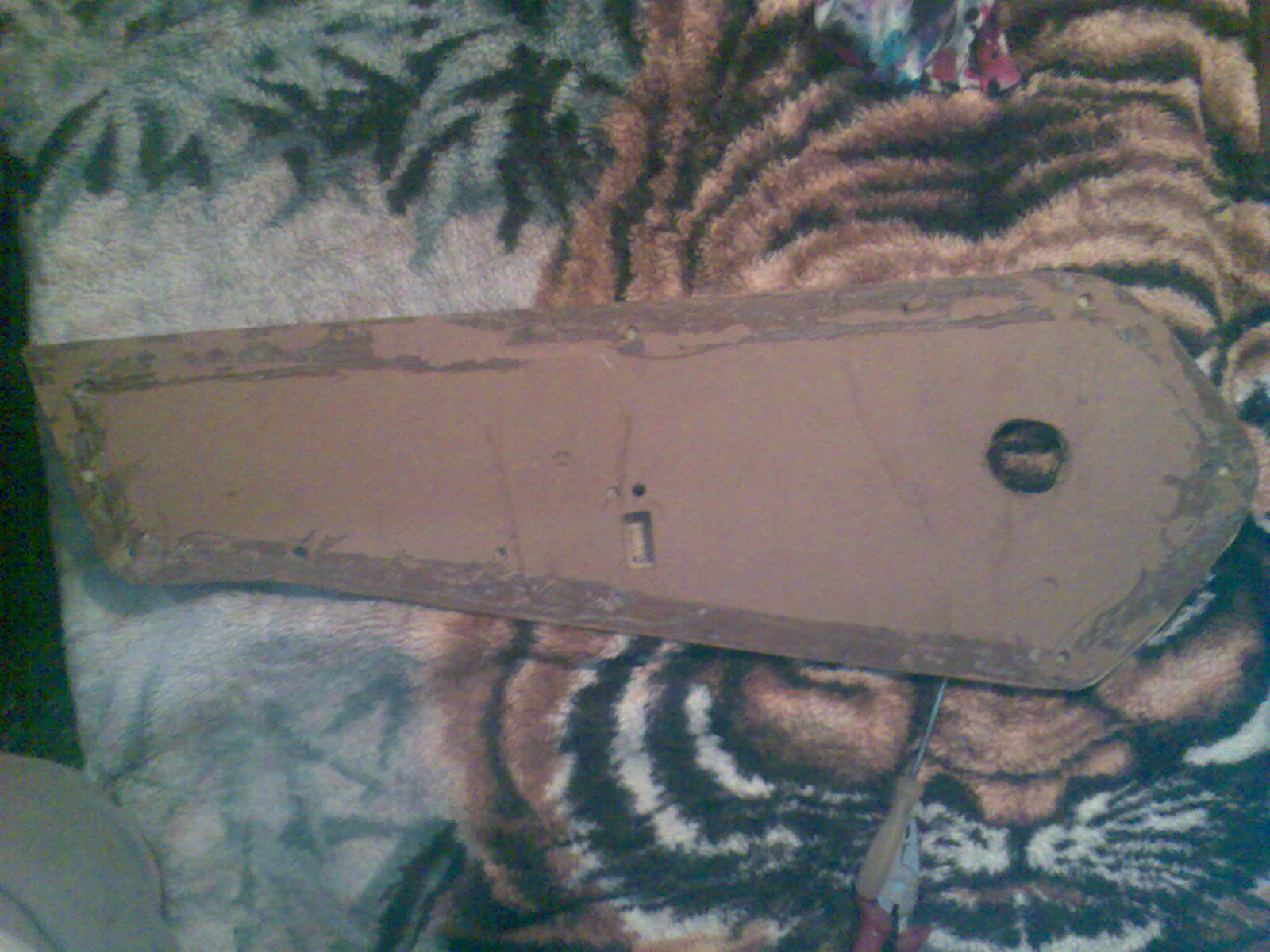

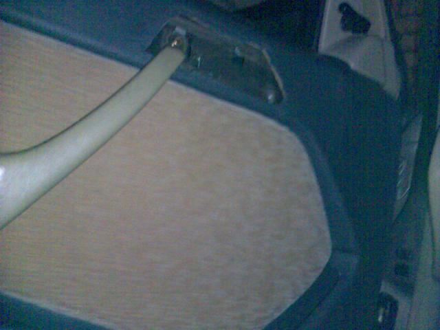

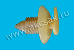

Лезвием оботрезаеш ткань по контуру родного шва, потом вырезаеш из тонкого упрочненного арголита форму чуть больше контура шва, приклеиваеш сверху 10мм губку, а потом чем хочеш обтягиваеш сажать арголит на дверь легко при помощи клипс от Таза.

тоесть саму обшивку не режем ? а просто отрезаем ткань? и по том по шаблону от ткани , с допуском вырезаем шаблон. (шаблон копируем) чтоб сразу 2 одинаковых , их оптягиваем , и пистоны крепим , а на пистоны уже к обшивке . я правелно понял ?

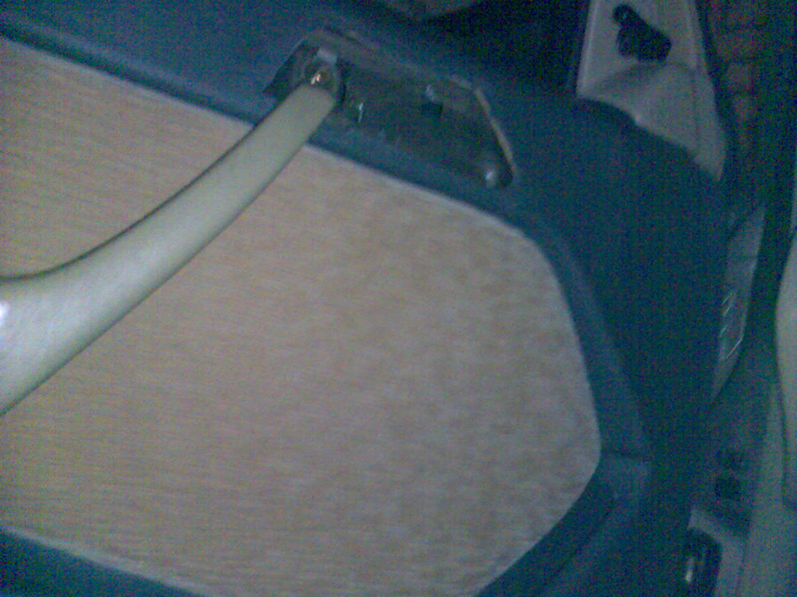

я не могу поять на первой фотке , что это . заготовка ? ну ту что нужно обтягивать ?

Я тоже не совсем понял что на первом фото? Знаю что на первых годах выпуска шла целиковая панель двери, а потом стали выпускать со съемной серединой(поправьте, если ошибаюсь)(мой старый салон был целиковым, а теперь со съемными). Правда чтоб её снять надо ручку тоже снять вроде :)
или это вырезанно из двери
На первой фотке это уже заготовка, с обшивки двери надо будет только ткань срезать и просверлить пару отверстий под пистоны, резать саму обшивку не надо
