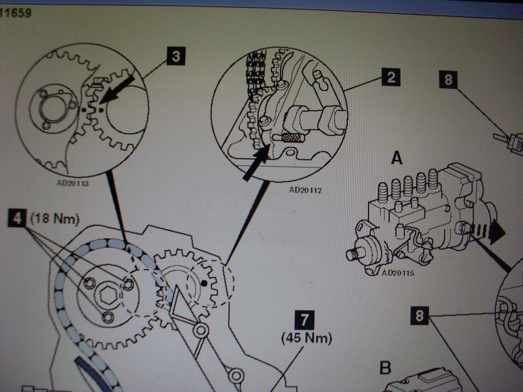

одна на шкиве КВ точно есть а на РВ где искать?
Распредвала там 2 и на них стоят точки, их надо совместить. В автодате картинка красивая.
есть один нюанс у этих маторов
звезда для цепи тока на одном а между собой они через зубчатую шестерню общаются...
че ни кто не менял?

Если цепь вытянута, то при совмещенной метке коленвала точки на распредвалах не сойдутся. Либо, если совместить точки на распредвалах, то наколенвал будет провернут дальше вмт. У меня при совмещенных метках на распредах коленвал убегает на 3-4 градуса за вмт. Цепь меняется как и на 102 моторе без всякого гемора. На 604 менял, там все тоже самое. Распилил старую, подвязал новую, протянул крутя коленвал, заклепал, проверил метки (на всякий случай), собрал и завел.

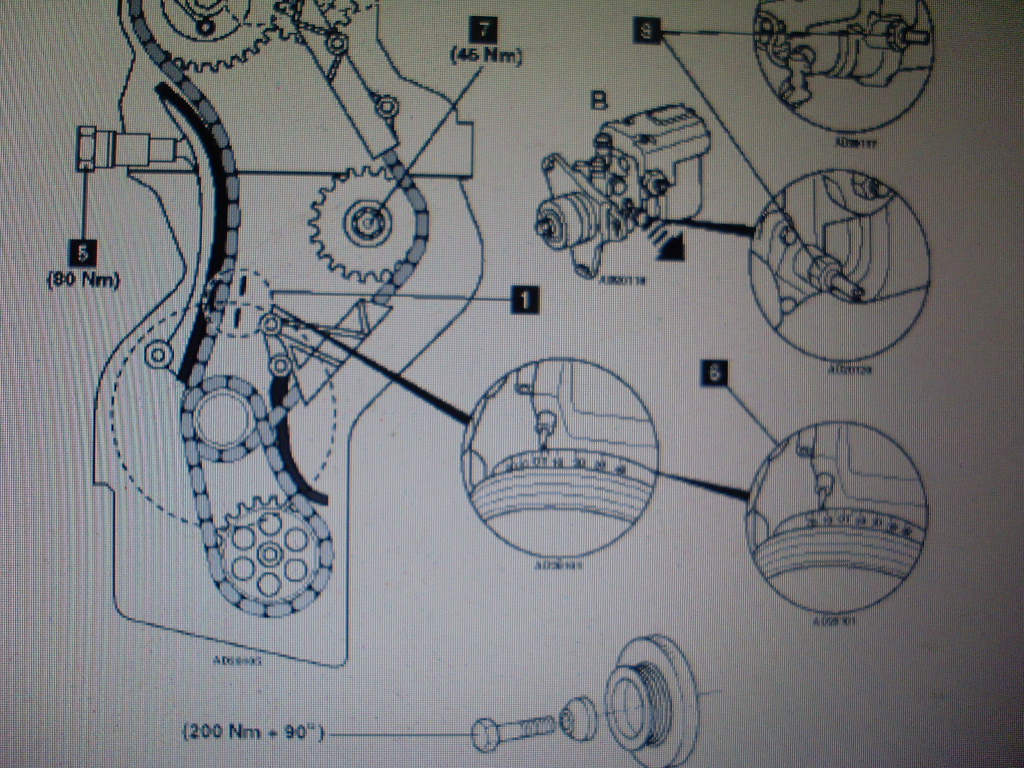

на 102 менял там все просто было :)
метки на 604 где были? как на 102?

Отправлено 08 December 2011 - 18:42
Эти картинки надеюсь прояснят ситуацию

Отправлено 08 December 2011 - 18:45
отлично спс за пикч его и искал :)
