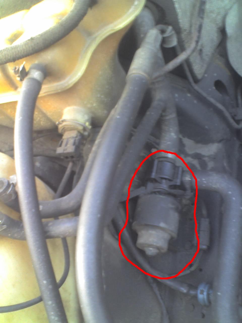

Уходит охлаждающая жидкость. при внешнем осмотре вроде отсюда. Что это за штуковина и может ли она течь?

ух ты, неужели тот самый моторчик - насос ОЖ в печку?

А можно немного поточнее и менее эмоционально. что это? за что отвечает? и как лечить?

Вот попробуй тему глянуть, и все ссылки в ней :

Почему ?Исследовал ссылку. и понял, что трогать ничего не надо, т.к. станет еще хуже. бред

Если бежит то далее ещё тока сильнее будет т.к. потеплеет.
Как экстренный вариант - найди трубку металич. с подходящим диаметром и соедини трубки в обход насоса. А потом ищи новый или бу.
Мысль толковая. Спасибо. А насос ваобще ремонтопригоден или лучше на помойку?

Не знаю. Ставил сам себе от Газели (с завода не было у меня 201) и запитал ч/з реле на мотор вентил. печки поле резистора.Мысль толковая. Спасибо. А насос ваобще ремонтопригоден или лучше на помойку?
