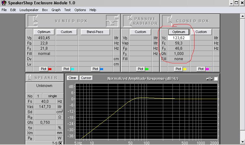

Итак, загорелся я отстройкой и оформлением багажника. Идея следующая: по бокам буду сделаны панели, в которые буду установлены усилители, по центру - буфер. Вопрос с дизайном, формой и т.д. уже решен. Загвоздка возникла в следующем:
Имеем динамик
Общие Модельный год 2006
Наличие корпуса Без корпуса
Серия MAX Pro
Тип Пассивный сабвуфер
Типоразмер 12"
Особенности Возможность работы Free Air Нет
Параметры Тиля-Смолла Резонансная частота Fs [Гц] 40
Результирующая добротность Qts 0.75
Эквивалентный объем Vas 147.4
Размеры отверстия для встраивания Диаметр монтажного отверстия [мм] 284.5
Установочная глубина [мм] 146.3
Характеристики Диаметр звуковой катушки [мм] 50
Максимальная мощность [Вт] 1600
Материал диффузора Целлюлоза
Номинальная мощность [Вт] 800
Чувствительность [Дб] 84
По приблизительным расчетам, объем ЗЯ получается 123 литра. Но хотелось бы сделать ФИ.
Кто может помоч в более точном расчете копуса с ФИ под имеющийся динамик?
