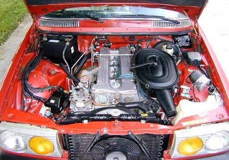

только не бейте больно! задача бредовая но все же!
ЕСТЬ 124СЕ(ет моя гордость) 92 года 200Е (111.940) и есть 110.984 280Е от 123! мотор в зборе с мех.коробкой и всякой мелочью вплодь до родного масленого радиатора! :super:
т.к. мой мотор 111 требует ремонта который :sad: я некому не доверяю кроме себя(хочу чтоб был как новый :cool: )! для него имеется временная замена( которую не жалко )( а может и понравится . но дело не в этом)
а дело , подойдёт ли на штатное место 280Е?!?!?
и что делать если подойдёт с карданным валом :insane: он тоже есть от 280Е(или будет если нужен)
поделитесь своими наблюдениями по поводу этих 2 разных движков!!!!

помоему полная чуш! времени на самый полный ремонт 111-го мотора, нужно максимум неделю! на вкрячивание в 24-й кузов 110- го мотор уйдёт никак не меньше 4-5-ти дней! плюс денег ещё на пол стоимости переборки мотора!

прордай 110 дрыгатель и сделай качественную работу по своему 111.

не верю я в 4-5 дней:
1) переделка тяг механических 110-го под тросики 124-го со 111-м
2) подборка трубок для системы охлаждения
3) замена бензонасоса
4) длина кардана
5) смостырить систему выхлопа
