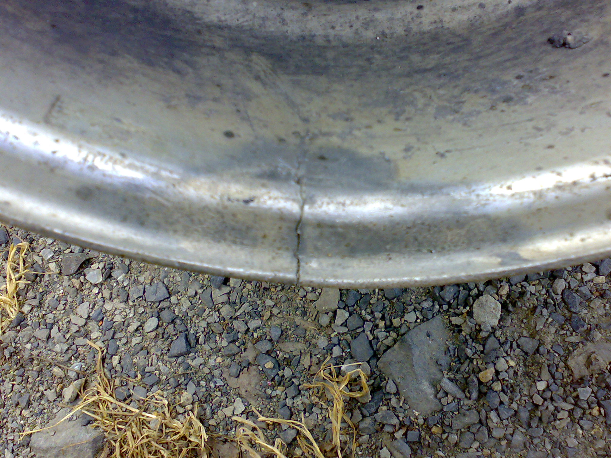

Кто нибудь сталкивался вот с такой проблемой?:

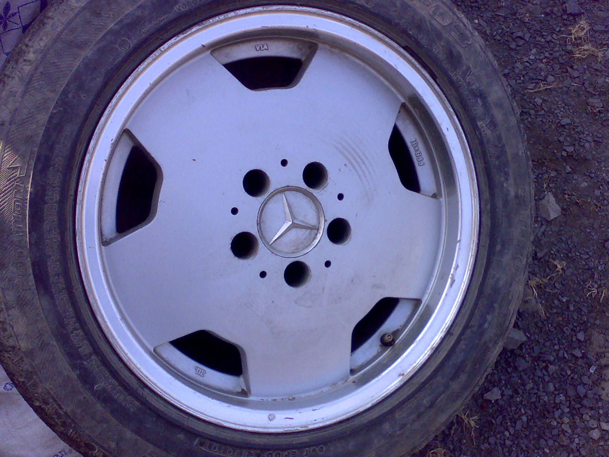

сварка аргоном помогла ровно на месяц, потом были заброшены в чулан, вот такие:
колёса. Может, существует какая-то технология, по которой этот шов будет держаться?

насколько я знаю, диски варить нельзя, нарушается структура металла, да и микроторещены которые разбежались от основной трещины, будут переростать в трещины, и так без конца. Единственно, куда можно использовать такой заваренный диск - это на запаску и то при условии, что ехать на ней недалеко и не быстро.

Ага, от греха подальше выкини их.диски варить нельзя, нарушается структура металла, да и микроторещены которые разбежались от основной трещины, будут переростать в трещины, и так без конца
Сам же пишешь :
Не искушай судьбу.сварка аргоном помогла ровно на месяц

А после сварки диск прокатывали? Возможно остаточное напря жение и рвет шов, либо диск своё отходил - количество ударов полученных в период его эксплуатации превысило нормативы и его ломает от (усталости) ,а шов провокатор ![]()
