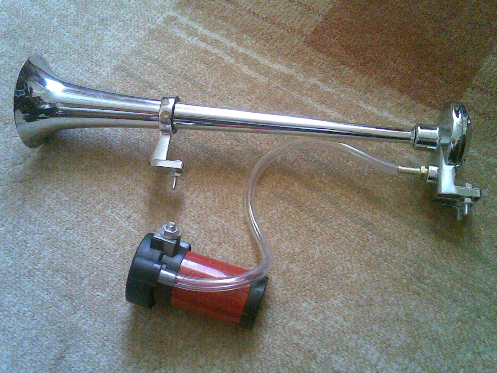

Может кто ставил себе на 124й. Подскажите фантазия не работает просто ![]()
Решил поставить воздушный сигнал

В прошлом году поставил себе такую двойную дудку (из китая), дудки длинноваты, пришлось под углом вниз направить, там у меня внизу как раз передний винтиляционный вырез есть в защите.
Звук сигнала (мягкая тональность) мне очень нравится, а умащеная громкость тем более.
Такой сигнал себе на мерс ставлю уже не первый, но другим не советую.
У китайских центробежных компрессорчиков для сигнала нет никакого фильтра на всасывании воздуха и поэтому они больше года нормально не работают, забиваются пылью и лопасти внутри разламываются.
Зная из опыта об этом, я сразу конечно подобрал и присабачил маленький воздушный фильтр, соеденительные шланги между компрессором и дудками моставил уменьшенного диаметра (чтобы убрать некоторую паузу между моментом нажатия кнопки и появлением звука сигнала)
Вообщем в результате я доволен, вид под капотом, у сигнала, цивильный, никель блестит, ну а о звуковых качествах я уже написал выше. Хочу еще второй какой нибудь тихий сигнальчик поставить с отдельной кнопкой, не всегда есть настроение пугать народ дудками. ![]()

Стоит у меня гудок пневматический , как в первом сообщение, гудит отменно. На трассе фуры сгонял. Как уже заметили, надо ставить фильтр на компрессор иначе он ломается.
