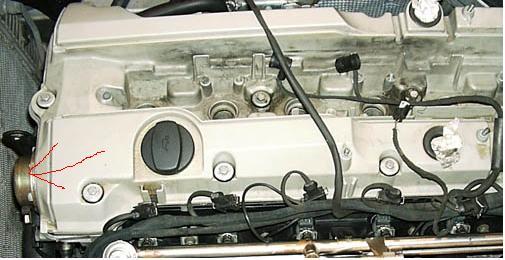

Парни а причину не нашли? У меня тоже звук издает. Я вытащил штекер от Электромагнита впускного распредвала звук исчез. 11.JPG
Но хотелось бы найти причину
