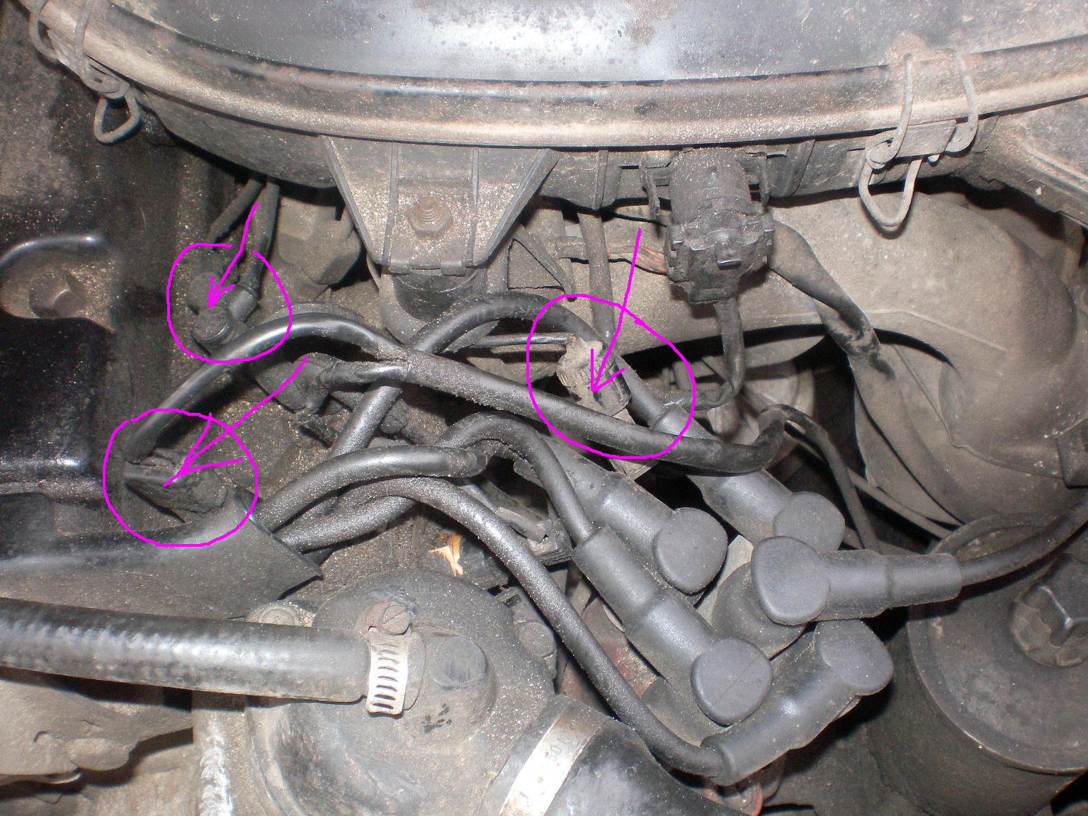

Други поможите,кто знает что это?PICT0669.JPG :oops: :hi: заранее спасибо

    W210 был
Отправлено 03 March 2008 - 10:35
помыл бы что ли :)
справа это скорее разъем на электромагнитную муфту (не точно, но вроде оно)
по центру это ДТОЖ на КЕ и EZL
слева это датчик включения обдува радиатора (электромагнитной муфты)

помыл бы что ли :)
На счет разъема справа присоединяюсь! Я сначала думал, что это датчег какой-то, а потом оказалось, что просто хитрые папа-мама )))))
vadim976, у тебя на этом разъеме уже провод с оборванной изоляцией! Обрати на это внимание! Когда отвалится - закипишь!

Ребята подскажите пожайлуста, как проверить саму муфту, можно ли подать на этот разъём, который справа питание напрямую от аккумулятора, чтобы муфта среагировала. Вместо датчика температуры у меня закручен болт в блок, а разъём с датчика болтается где-то визу, пробовал его замыкать - реакции нет, вот и думаю, может сама муфта, а может где-то обрыв, спасибо?
А вентилятор у тебя крутится хоть?

Ещё вопросик,при какой t* должна вЫключаться эл.маг.муфта(у меня включается при чуть больше 100*,отключается при 87-90*)
Абсолютно нормально, так и должно быть. :D
