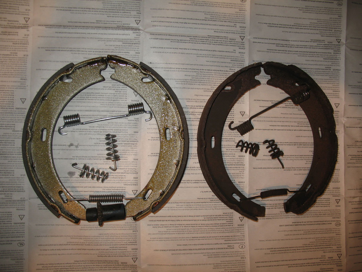

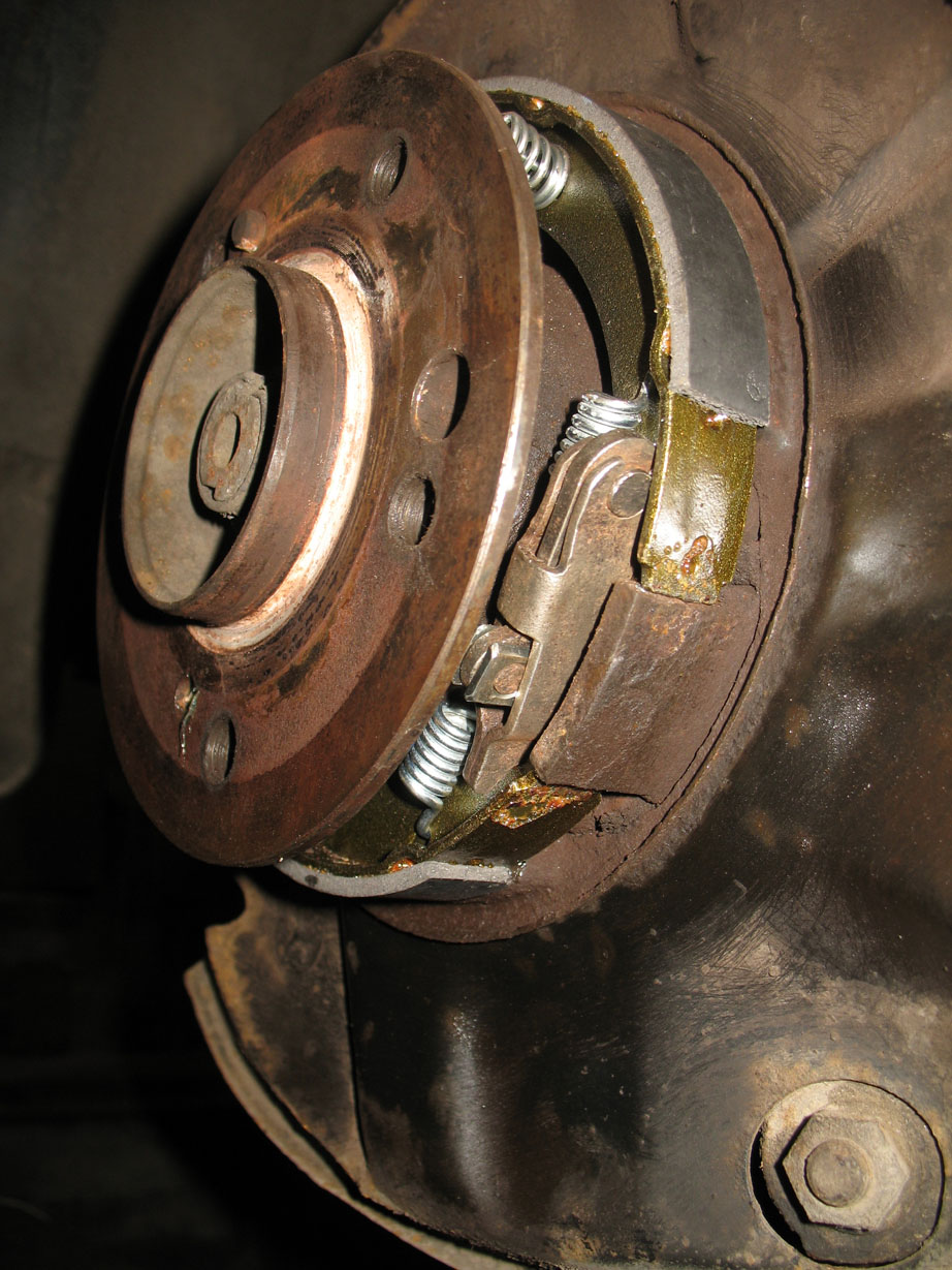

Там все реально сделать самому, нужна только яма, пеньки, домкрат, немного денег, (я уложился примерно в 3000 руб) время и желание.
Мне пришлось заменить оба задних тросика, был куплен комплект колодок со всеми пружинками, пришлось заменить попутно тормозные диски, ну еще пришлось перебирать суппорта, но это уже другая история...
Причина была в том, что закоксовался правый тросик, и окончательно заклинили оба механизма раздвигания колодок. Троса были заменены, механизмы отрезаны от старых тросиков и очищены от всякой хрени и разработаны, и все поставлено на место.
Регулировка - тоже дело не хитрое.
Ручник (а точнее ножник :-)) теперь сделан, и на сердце легче. Теперь пользуюсь им почти постоянно!
