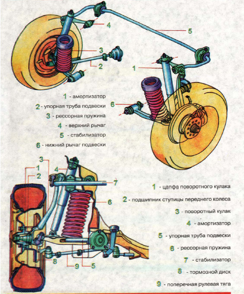

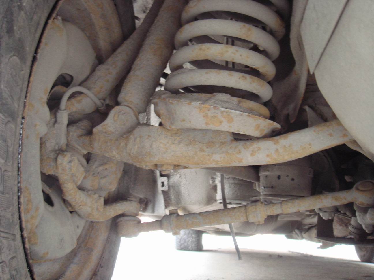

Есть у кого нибудь фотки или полный рисунок передней подвески, желательно со всеми креплениями к кузову?

#8 ОФФЛАЙН   overmerce
overmerce
  • Cообщений: 2672
  • Город:Колхоз "Заветы Ильича"
    W126 300SE
Отправлено 05 March 2008 - 19:00
W126 280SE AT M110 (1985г.)
W126 300SE MT M103 (1989г.)
#9 ОФФЛАЙН   ПАПА
ПАПА
  • Cообщений: 82
  • Город:М.О. г.Фрязино
Отправлено 05 March 2008 - 19:38
Спасибочки :)
