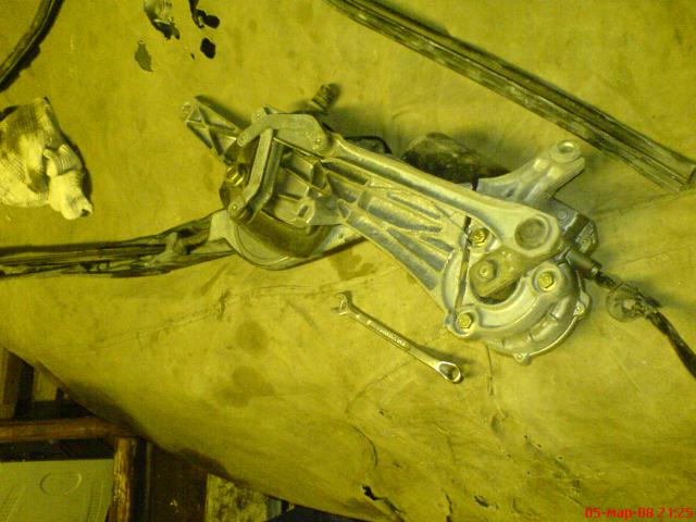

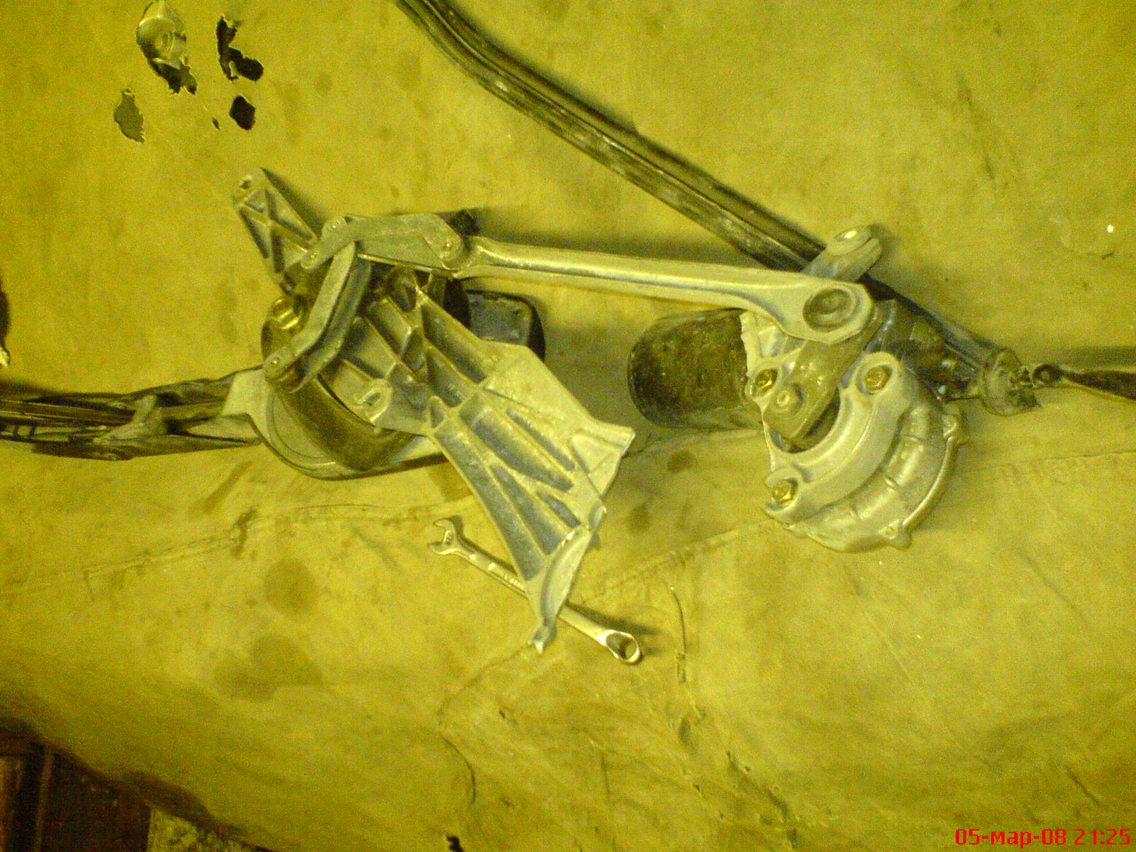

В общем от вчерашнего снего, водо, ледо пада скончался механизм дворника. Точнее крякнула (как ей назвать) штука =)
Сфотографировал это дело.
Ищу кронштейн (назвал его пока так) по разборкам, но складывается впечатление что придётся покупать эту дуру целиком.
Можно ли как то сварить этот или найти треснувшую часть в живом исполнении отдельно от всего механизма?

Это трапеция стеклоочистителя.
Вопрос, не охренели ли они? И Может все таки оживим старую?

если дворник бош, то позвони бошовому диллеру и там спроси... человек один так и покупал отдельно саму основу механизма

Аргоновой сварки в Питере нет чтоли ,за 500 р всё заварят, там места много-усилители навари обязательно на швы.
#4 ОФФЛАЙН   sheremet
Отправлено 07 March 2008 - 00:59
за 500р с аргоном туда даже никто не подойдёт! средняя цена сварки аллюминия 200-300р/см! а там не меньше 10! а если ещё и усилители, то ценник зашкалит за стоимость нового!
на разборах обычно спрашивают моторчики, а эту канитель редко! много шансов найти механизм в сборе без мотора!

свой разбирал, у меня тоже вареный оказался...

Попробуй склеить Poxipol'ом.
Я им тягу КПП клеил(наконечник), там материал тоже что-то типа силумина, или алюминиевого сплава.
Да и нагрузка тож не маленькая, все держит на ура, главное хорошо обезжирить, и сверху как 1ый слой застынет еще немно проклеить.

мне кажется что там такое усилие,
что клей не выдержит

Я сделал сверху этой трапеции накладку из металла 2мм и стянул болтами,работала без проблем,пока не накрылась капроновая шестерня.Пришлось купить весь мех-м дворника б.у. А эта так и лежит в гараже,но я из Подмосковья.

Можно оживить, клей не выдержит, но металл пластину можно наколхозить вместе с клеем и стягивающими болтиками. У тебя на фотке видно два болтика на эл дрыгателе рядом с линией отлома, вот на них пластину мет ую, а на оломанный кусок там уже смотри на сколько запускать пластину и где болтами фиксировать вторую отломленную часть.
