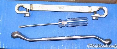

Для демонтажа нам понадобятся два ключа и отвётка. Первый, изогнутый ключ на 10, другим будет не подобраться к гайкам крепления цилиндра. Теоретически, можно использовать головку на 10 с трещёткой, но есть сомнение что он влезет в узкую щель между кузовом и цилиндром. Второй, "разрезной" ключ на 12, для откручивания штуцеров трубок гидросистем. Отвётка, любая маленькая под плоский шлиц, чтобы снять стопорную шайбу, держащаю проушину штока.

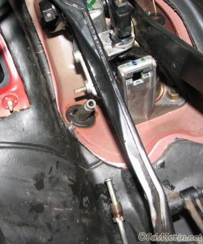

Снимаем пластмассовую крышку под торпедой со стороны водителя, вытаскиваем коврики, чтобы не мешались.

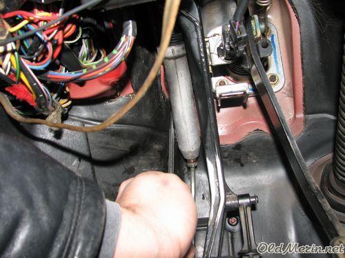

Используя изогнутый ключ, откручиваем гайки крепления цилиндра.

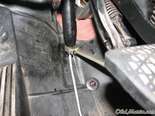

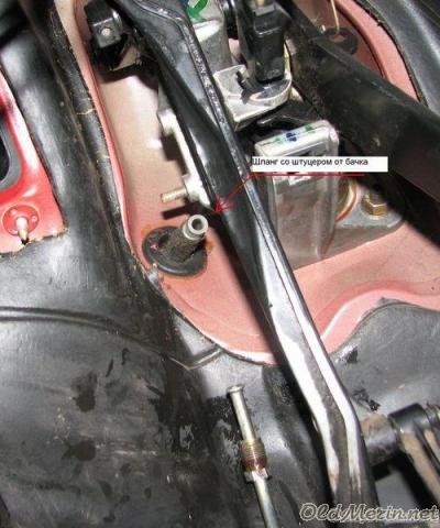

Одеваем "разрезной" ключ на трубку и откручиваем штуцер от ГЦС.

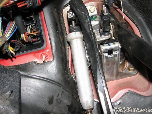

Перед тем как снимать цилиндр, откачиваем, на сколько это возможно, тормозную жидкость из бачка и подкладываем тряпку под цилинр, т.к. оставшаяся тормозуха в подводящем шланге потечёт в салон.
Демонтируем стопорную шайбу крепления проушины к педали и демонтируем цилиндр, аккуратно вытащив из него штуцер подводящего шланга, он просто вытаскивается...

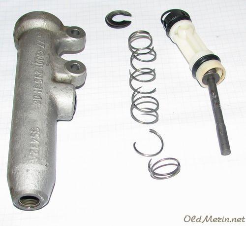

Ну чтож, теперь цилиндр у нас в руках и можно сделать его визуальный осмотр.

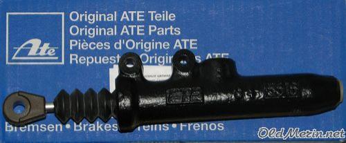

Посмотрев по EPC, я увидел что этот шток идёт как запчасть, а так как цилиндр у меня не тёк, первая мысль была поменять только его. Разобрав цилиндр стало ясно, что придётся покупать деталь в сборе.
Оказалось что возвратная пружина сломана в "хлам"....
Через некоторое время был приобретён цилиндр ATE, но, к моему удивлению, в коробке лежал цилиндр FTE...

Начинать надо с подводящего штуцера, для этого отсоединяем шланг от бачка с тормозухой (отвод от него находится слева по ходу движения), и подтягиваем его на себя в салон.
Смазав тормозухой уплотнительное кольцо на ГЦСе, вставляем штуцер в цилиндр.
Аккуратно вталкивя шланг обратно в подкапотное пространство, вставляем цилиндр на место, одеваем шланг на отвод от бачка.
