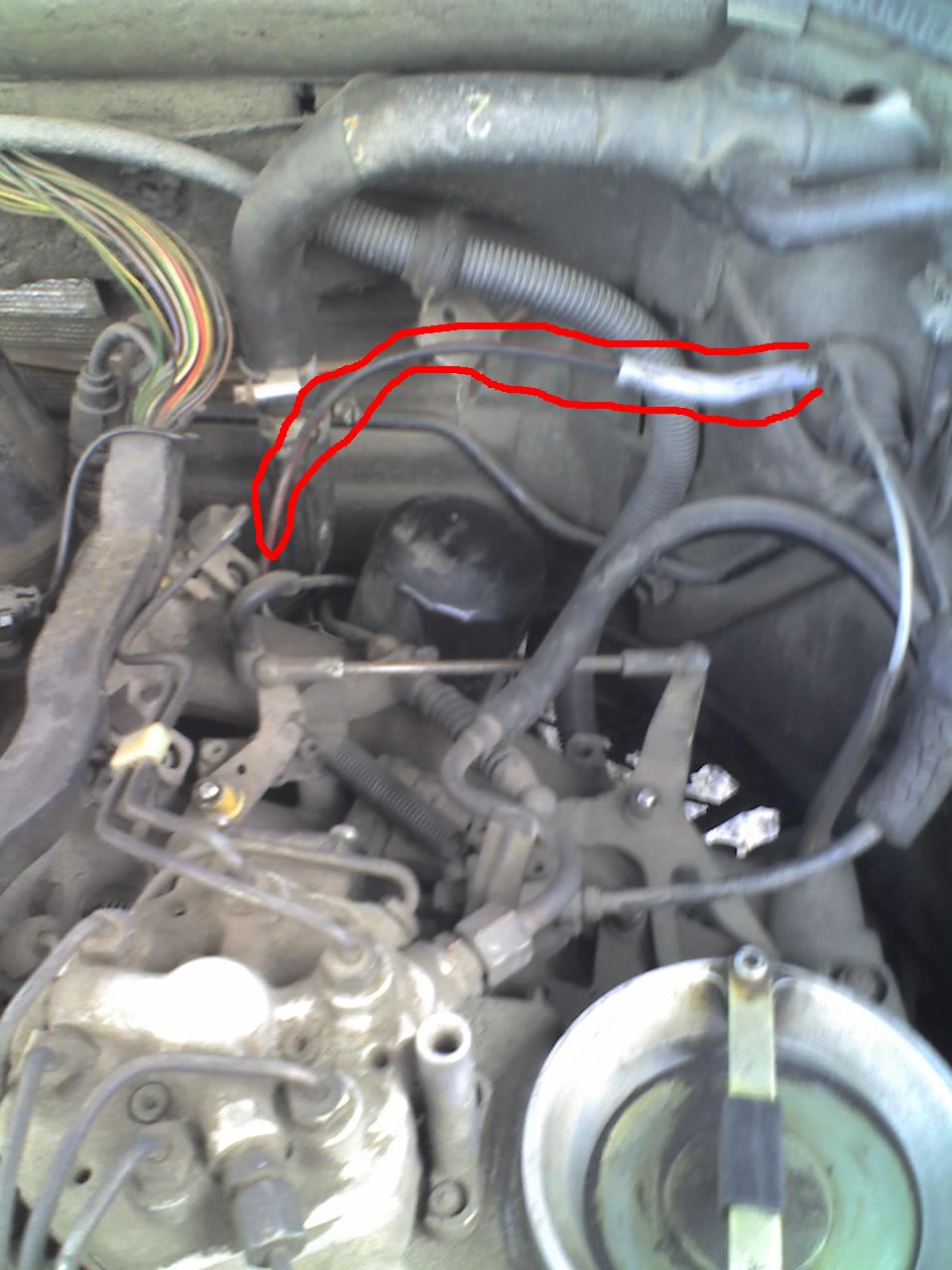

что за трубка?

Собственно что это за трубка? внизу перетерлась и отвалилась. машина едет, изменений никаких не заметил. Заглушить?

Похоже на трубку включения режима прогрева АКПП.Полезная,между прочим,вещь.
Хм. а в чем полезность? пока езжу без нее. слишком криминально?

Прогрев коробки(масла) это когда некоторое время не переключается на высшую передачу(4-ю).Как прогреется всё ОК.О полезности сего суди сам.
