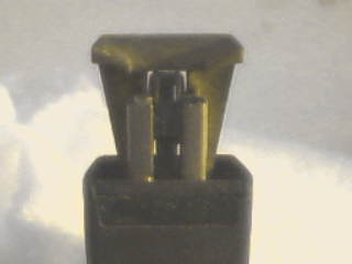

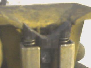

Отправлено 10 March 2008 - 20:13
У меня они с № 126 ... ...
Самое хлопотное,как оказалось-это отвернуть их от сидения.
После этого-перевернуть "вверх ногами" и на чём-нибудь твёрдом постукать слегка по железной "ножке"-чтобы сдвинуть пластиковый чехол с мест крепления.После этого опустить пластик максимально -к точке привинчивания к сидению.
Потом буквально ногтём нажать на красные пластиковые "хвостики"-вдоль крючка защёлки.После этого освободится чёрная пластиковая подпружиненная подвижная штучка-по центру-на которую собсна и давит вставляемый кончик от крепления(на ремне)
Осторожно! одна пружинка стрельнула-не нашёл! А вообще выходит плавно и без усилий.
Вот и всё! вынимаются пружинки,вытряхивается спрессованный в них мусор.Я ещё смазал всё,что мог.Но не уверен,что это нужно.
Проверить можно тут же,вставив и защёлкнув чёрную штучку.После этого-нахлобучивается обратно пластиковый кожух и привинчивается всё на место.
Всё дело у моих двух защёлок было именно в пыли и мусоре,кот. спрессовались как войлок и зажали нижние витки упомянутых пружинок.
А до этого долго думал и не мог понять,в чём дело.Прошу прощения за плохие фотографии-с телефона и цвет отключил по ошибке.
Удачи!
