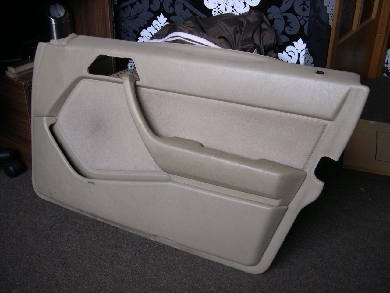

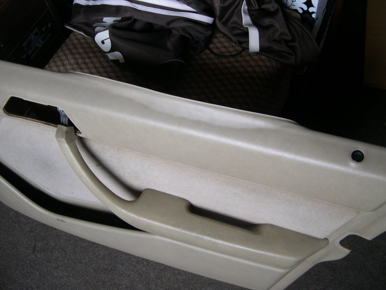

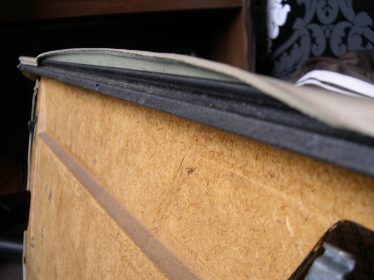

приветствую всех :)
вчера заклинило фиксатор пассажирских дверей, пришлось снимать обшивку. ну и раз уж снял, надо бы решить старую проблему :D
проблема вроде как довольно частая на 124:
вопрос в том, как этот винил (резину, не знаю) натянуть и чем клеить? может феном нагревать надо?

У меня такая же проблема. На правой обшивке слегка отклеивается энтот винил или как там его... Думается мне его надо на клей сажать, конечно не момент и не суперклей... а вот на какой, может кто подскажет?

Был подобный трабл. Сажал на суперклей и крепил бельевыми прещепками с шагом в 0,5 см (чтоб клей пристал). Можешь крепить канцелярскими скрепками (типа прещепочек). Вылечился трабл и держится все на ура. Делал на двух дверях.
