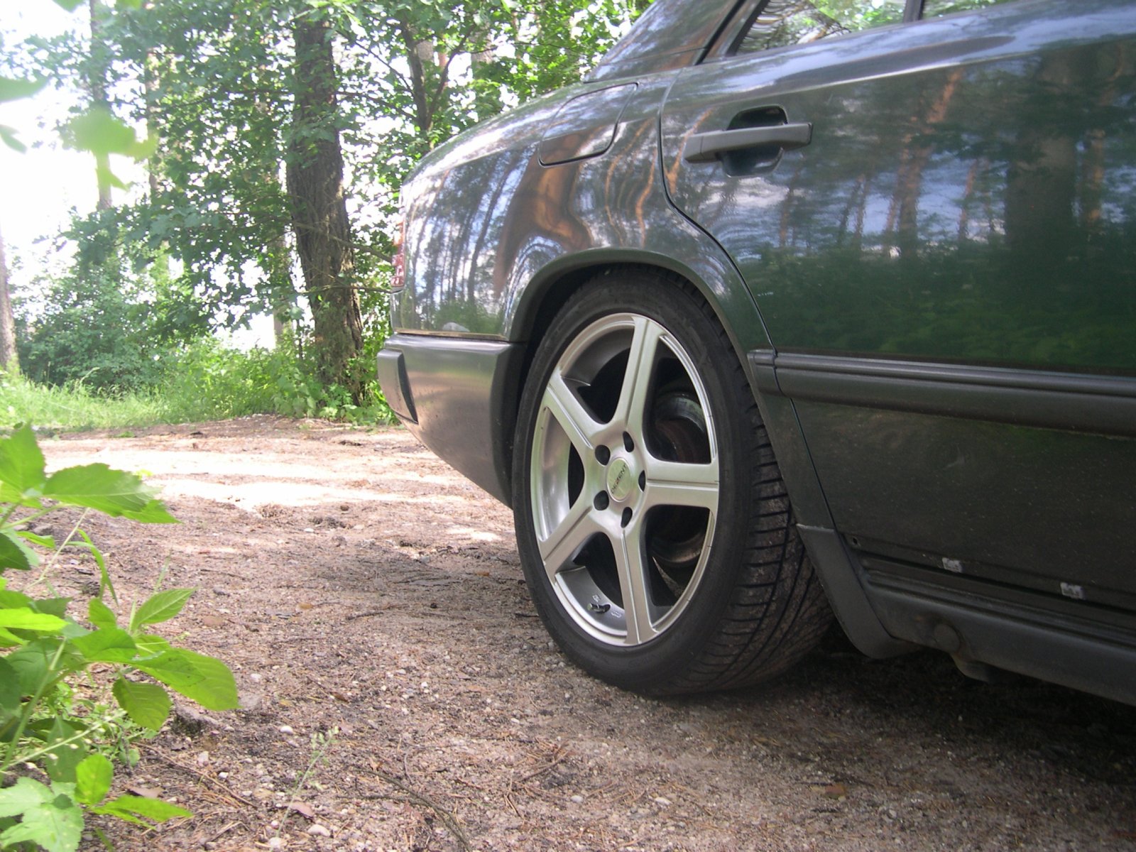

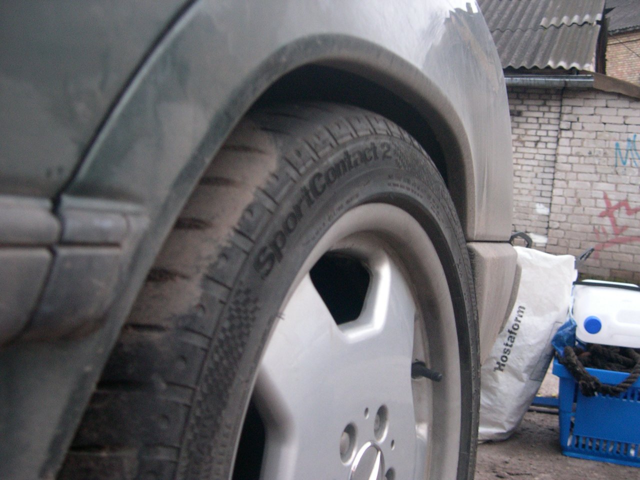

я как то ставил себе 17" ET35 но вроде 8J (в принципе разницы нет, т.к. ширина резины все равно 235(/45)) - на ямах цепляло за задние крылья. но у меня желтые пружины, машина ниже
эти же колёса стояли у друга на C124 с задраной задницей - все было в порядке))
в общем смысл такой что цеплять не будет тока в том случае если колесо не будет доставать до арки, т.е. в нее оно не зайдет нормально

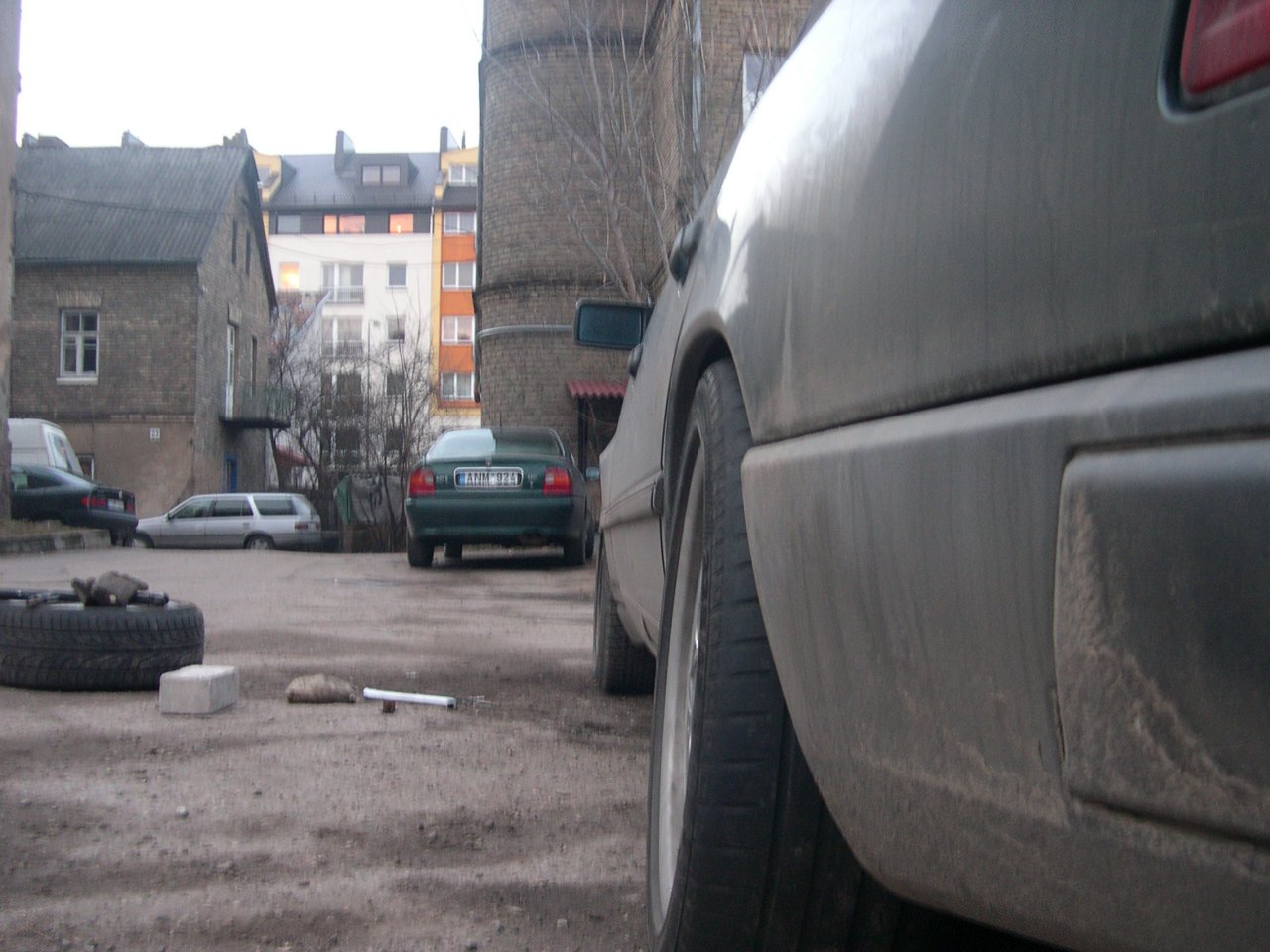

в принципе сколько замечал на 124 со стандартной подвеской ставят 225/45. у знакомого стояли именно такие - проблем с задом не было, но на поворотах цеплял перед.
этим летом у меня стояли диски с вылетом ET38 и резиной 205/50 - колесо спокойно уходило под крыло, и еще оставалось место.
теоретически разница между ЕТ35 и ЕТ38 - 3мм, если брать 215 резину - с каждой стороны добавляется по 5мм, т.е. 215 резина на диске с ЕТ35 по сравнению с 205 на ЕТ38 будет "вылазить" на 8мм. вроде так.
