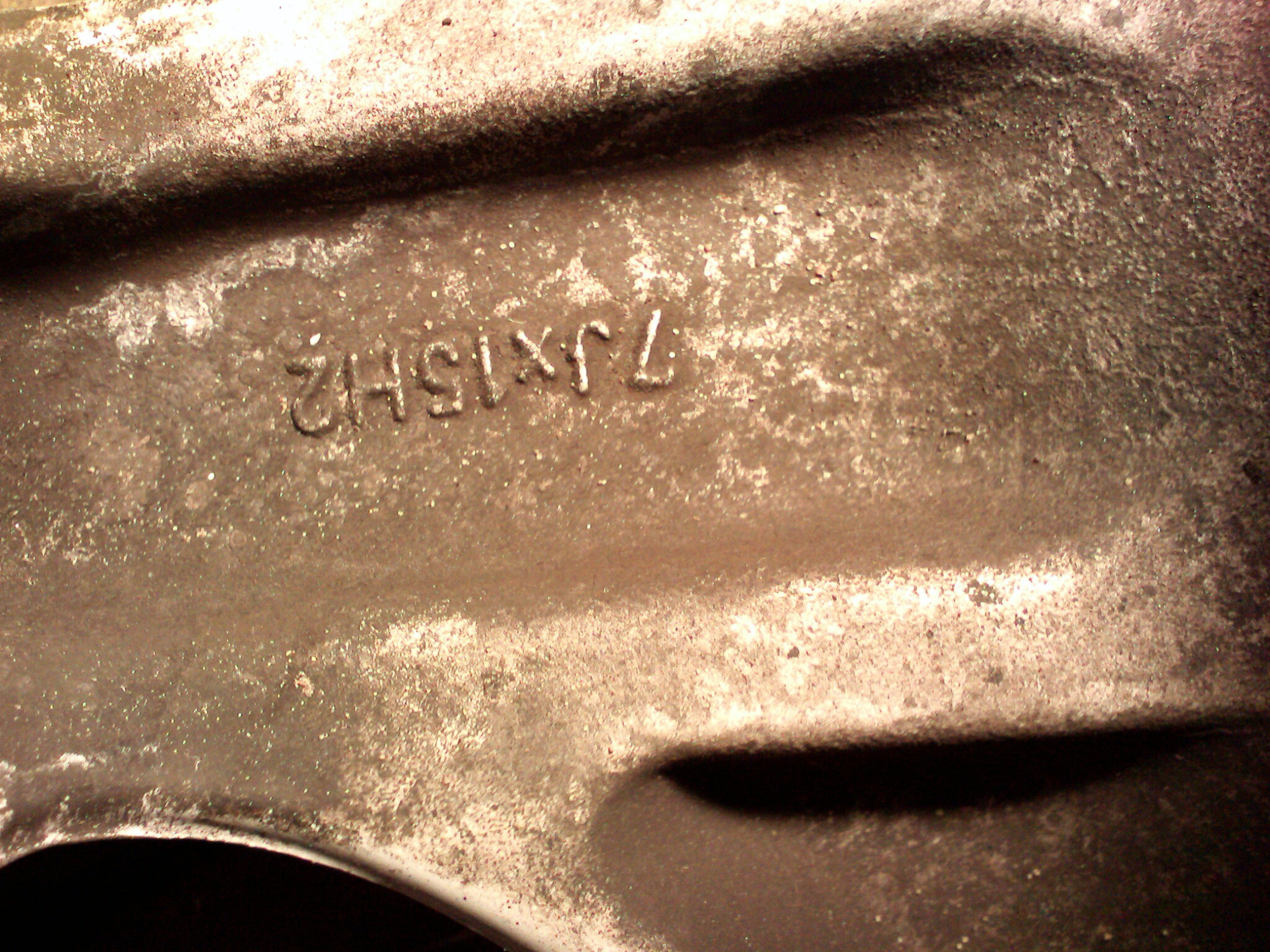

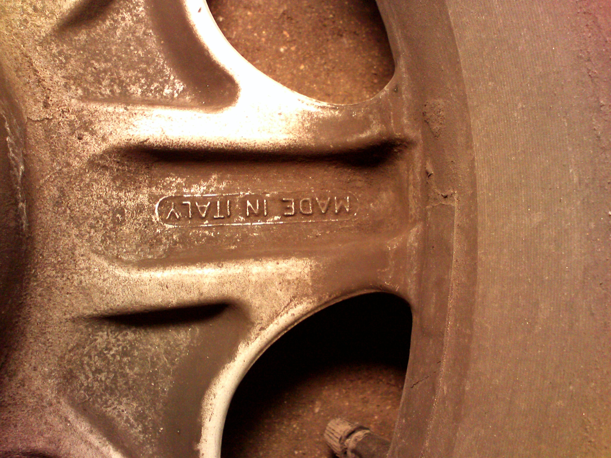

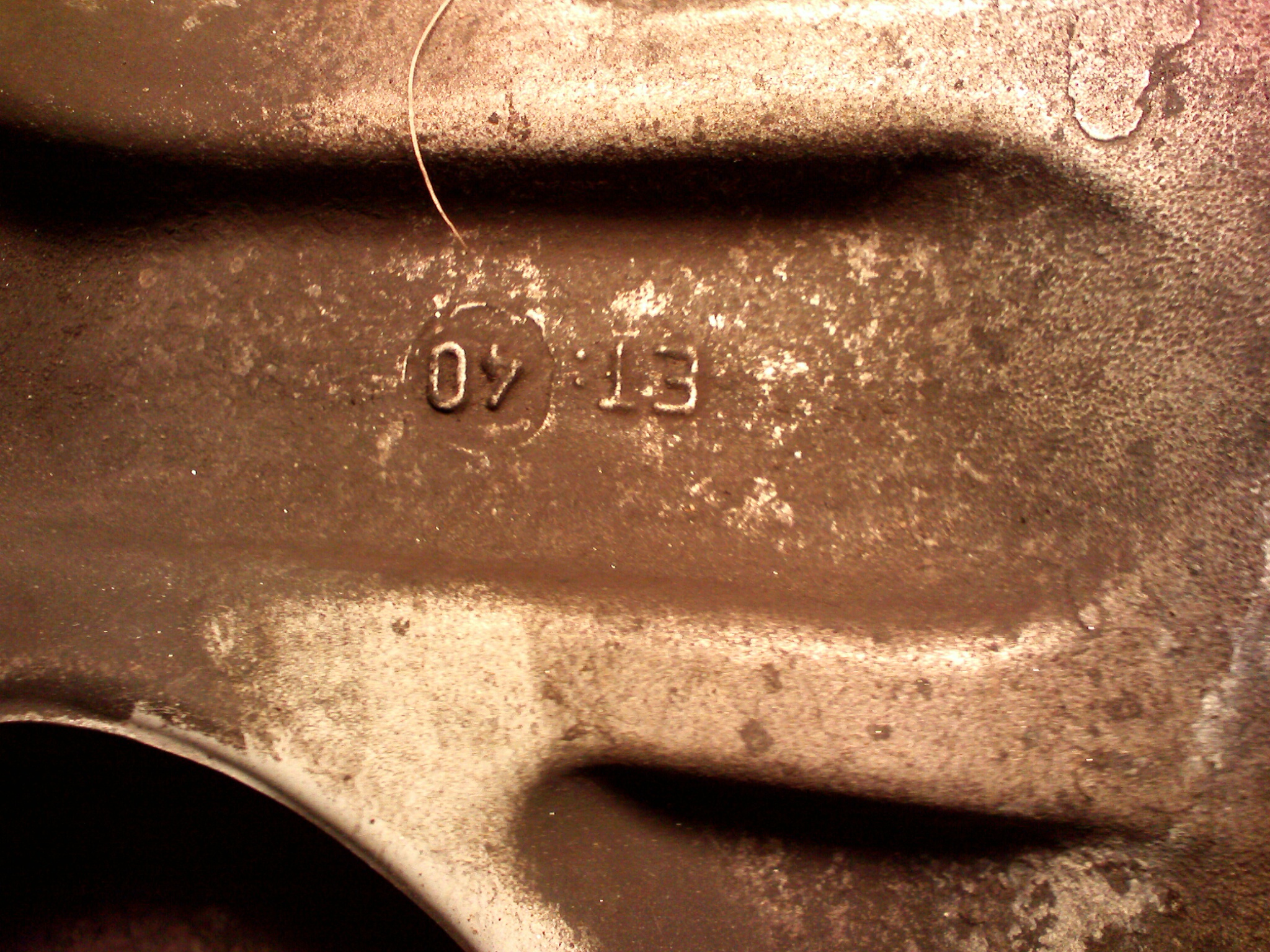

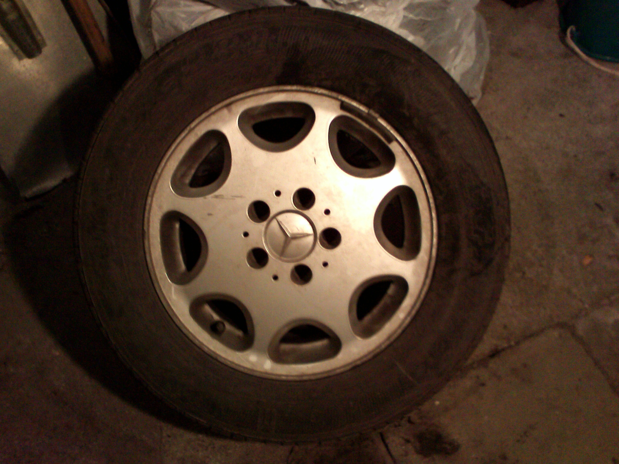

подскажите пожалусто от какова мерена диски :confused:

судя по стране-изготовителю это реплика, а по ширине и вылету подойдут на 124 точно :)

да они встают без проблем но блин широкие чиркают помоиму большои вылет :cry:

Cо 140 диски, там вылет 47 или 51, могут и задевать

:shock: :shock: :shock: не должны нигде цеплять. резина видимо неподходящая. какая резина там на них?
на 124 при ширине 6.5J - ET44-49
при 7J - ET40-42
резина 195/65 или 205/60
это заводские размеры. диски точно от 124 должны быть

диски то 15-ые
похожи на 16 :) Значит 100%, что на 124 должны подходить. Сход-развал нормальный?

да Сход-развал нормальный недавно менял все и перед и в зад а вот резина 225-60-15

Диски точно со 124
У меня точно-такие.
Только предыдущий хазяин влепил на них 205/65/R15, вместо 205/60/R15/ Но ничего. Стоит. И не чиркается. Правда чуть повыше, что в принципе, не так уж и плохо для наших дорог.

Всем здрасьте! Вроде они не оригинальные, так что трудно будет понять на какой мерс. На оригинале нет Made in Italy.

Во времена совдепии притащили вроде точно такие диски на 124 из ОАЭ - действительно стали чиркать и "жрать" передние крылья. Ставились эти диски на 140, ну и по всей видимости на 124 можно воткнуть с передними крыльями 500-го :) Так и валяются вроде в гараже теперь... :mrgreen:
всем привет! диски точно от 124-го, объясню почему! недавно преобрел 124-й, диски точно такие же, только у передних и задних длинна болтов разная, одни из них родные, другие нет (предыдущий владелец сказал), тока какие из них родные, я не помню :smile:
