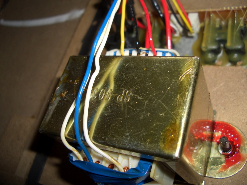

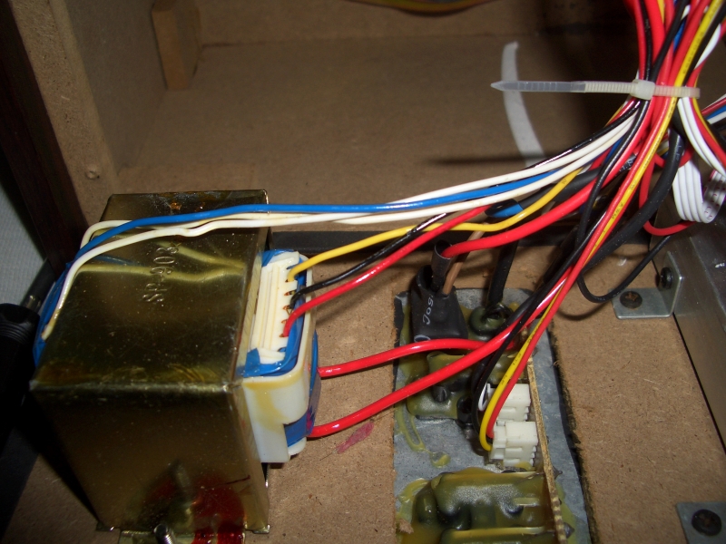

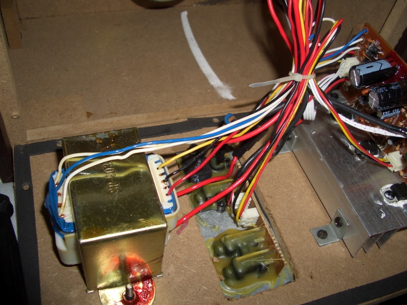

всем здрасти!!!!!! у меня друган отличник ну там всё знает и всё такое. в общем вышел такой разговор, что типа саб от компа будет работать в машине, только там что то выкинуть надо. мне кажется что это на врят ли возможно. сейчас болею и от делать нефиг решил это проверить:) сегодня разобрал свой саб который рядом с компом стоит и вот что я увидел
из увиденного я так понял что подключить его к борт сети возможно, я так полагаю что та байда здоровенная на (4 картинке) от которой 6 проводков отходят преобразует 220 в 12 так как от силового кабеля провода по моему к ней уходят, соответственно можно напрямую 12 вольт дать по идее будет работать:), там к сабу тюльпан а к компу мини джек, вместо джека, можно к голове наверное RCA напрямую через выход для саба подключить, кто что думает по этому поводу? цель у меня не практическое применение, а познавательная интересно очень заработает или нет? и если заработает то, что из этого получится:)

Все предположения были бы верны, если бы: 1) Трансформатор был бы двухобмоточный (первичка и вторичка без отводов) 2) Разность потенциалов на вторичной обмотке трансформатора была бы 12 вольт.
Как правило, в подобных усилителях, используется двухполярное питание, например +12 и -12 вольт, со средней точкой на земле. Опять же исходя из фотографий видно что от вторичной обмотки транса отходит 3 провода, это две обмотки со средней точкой. Соответственно без дополнительных преобразователей подключить будет невозможно.

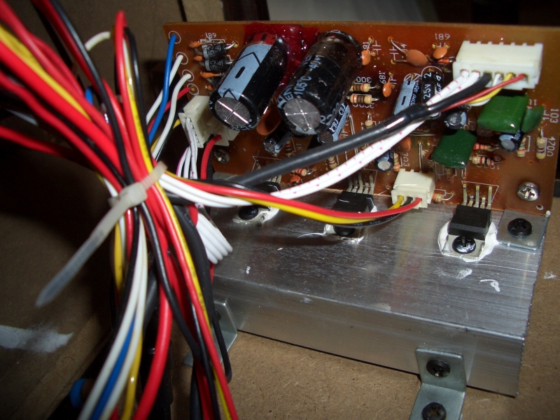

Таки да, это силовой трансформатор, понижающий напряжение. На сколько понижает - это глянь на надпись на двух здоровых конденсаторах на 1 фотке. Отними от увиденной надписи 5-10 вольт - получишь напряжение питания усилителей.
Все именно так. В авто использовать не сможешь, ибо нет минус 12 вольт. :(
