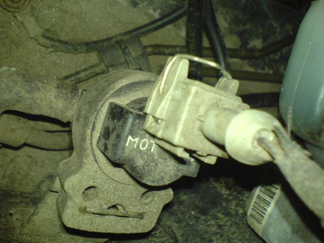

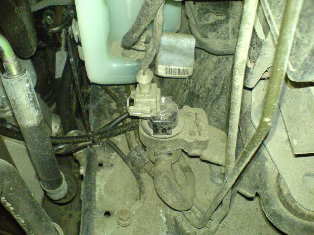

Посмотрите, пож-та, на фото:
датчик находится под бачком омывателя, на нем написано МОТ и какой-то номер.
Проблема в том, что он щелкает, когда машина заведена.
Что это? И за что он отвечает? Какие проблемы могут быть, если он выйдет/вышел из строя?
Спасибо!

ИМХО саленойд чего то................................ Стрелка должна показывать направление.

Это клапан абдсордбера. Если щелкает, значит работает. Отвечает за пары бензина.
Ага... Щелкает он только на горячую. Так и должно быть?

Если щелкает не факт что работает адекватно.Может просто оказаться забитым грязью сам клапан.Попробуй
промыть его хотя-бы карб.клинером на работающем моторе при отсоединенном патрубке, который идет к
адсорберу.Или просто поставь заглушку чтоб проверить в нем ли дело.
