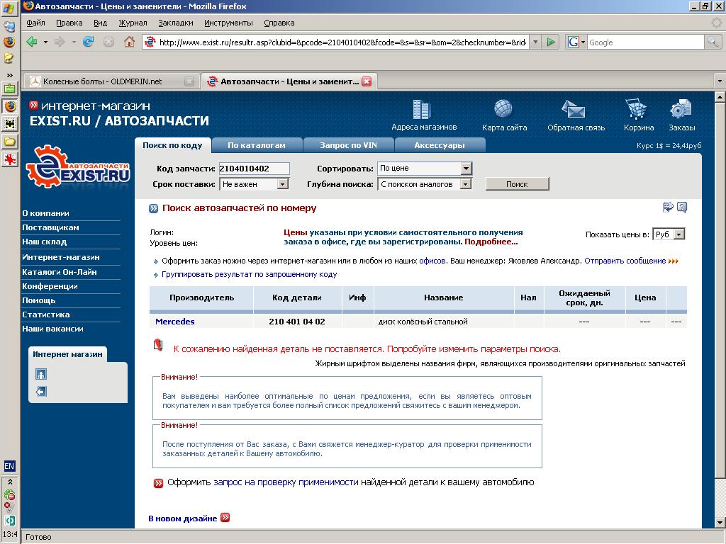

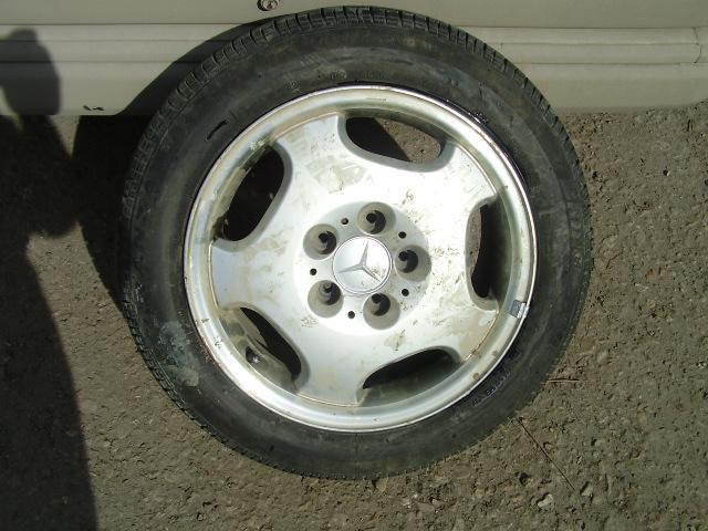

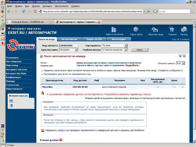

Внешний вид:

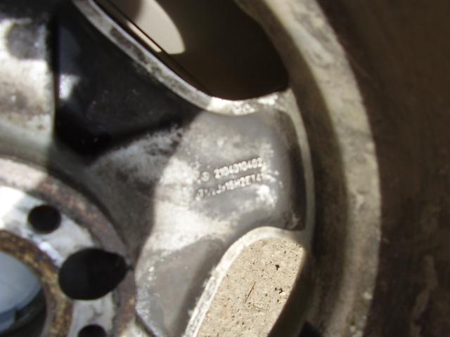

Чота написано:
Написано:
первая строка: 2104010402
вторая строка: 7 1/2 Jx16HZ(или 2)ET 41 (или 42)
Сразу не переписал, а на фотке не видно нифига...
Вот к ним надобно болтики!!!
Хелп плиз :bangheat:

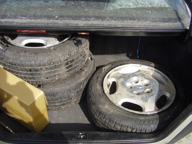

Отправлено 26 March 2008 - 11:45
а такие диски почему то не поставляюццо...
