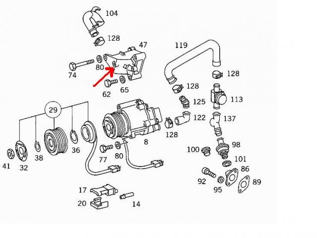

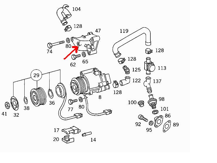

Картинок с изображением запчастей тоже ?
Нужны болты, которые крепят насос продувки катализаторов.
Раздел в ЕПЦ где можно найти их никто не знает ?

Картинки это не есть схемы!
http://www.elcats.ru....aspx?M... из 3

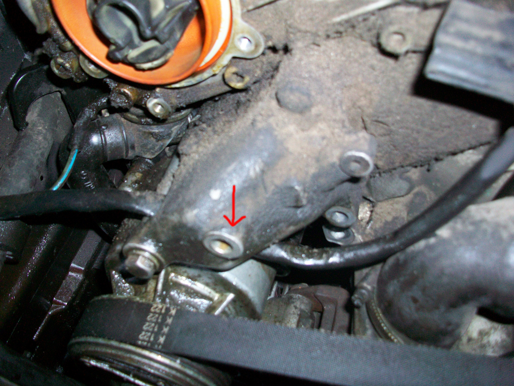

Вот эта картинка.
Стрелкой указано отверстие, из которого давит масло :bangheat:
началось все это после замены насоса продувки катализаторов.
У кого какие мысли ?

#13 ОФФЛАЙН   E420
E420
  • Cообщений: 548
    W124 E420 1994г.
Отправлено 03 January 2011 - 04:17
Спасибо ! :rolleyes:
Вот эта картинка.
мысли...взять и открутить кронштейн и посмотреть в чем дело...
а вообще болты вкручены в голову...
отверстия сквозные...так что скорее всего сорвана резьба в лучшем случае не затянут...вот и давит масло

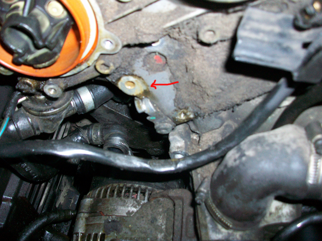

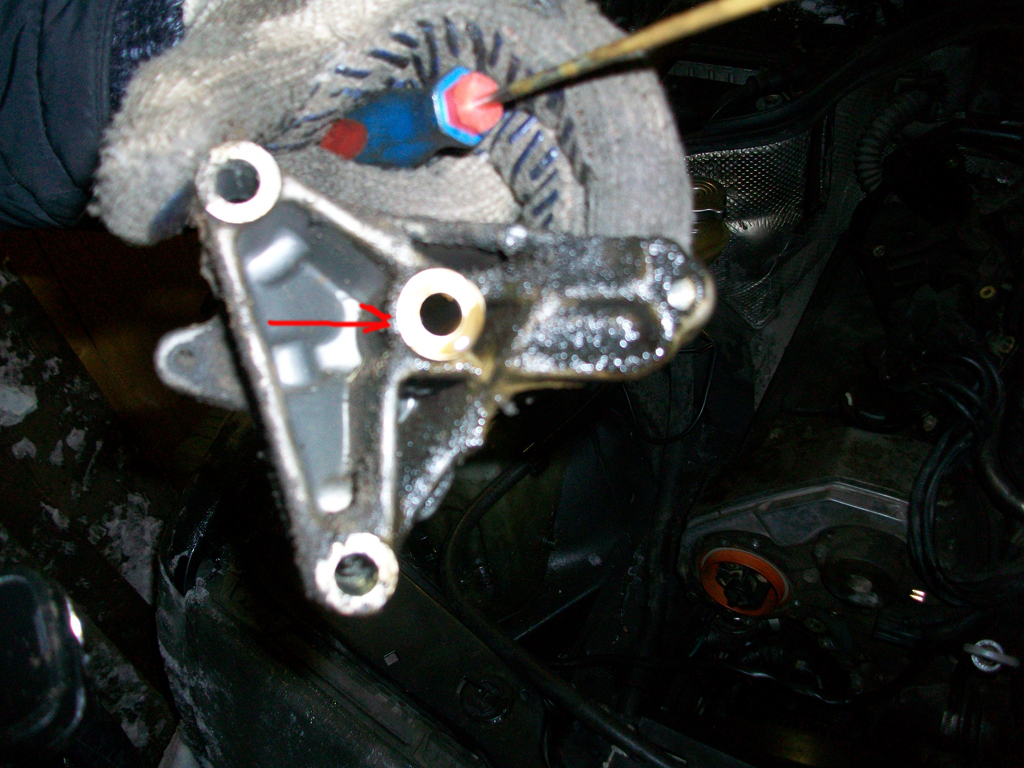

на фотографиях указано отверстие, из которого давит эмульсию.
могли ли в это отверстие вкрутить болт длиннее чем нужно, что привело к повреждению головы ?
:redface:
