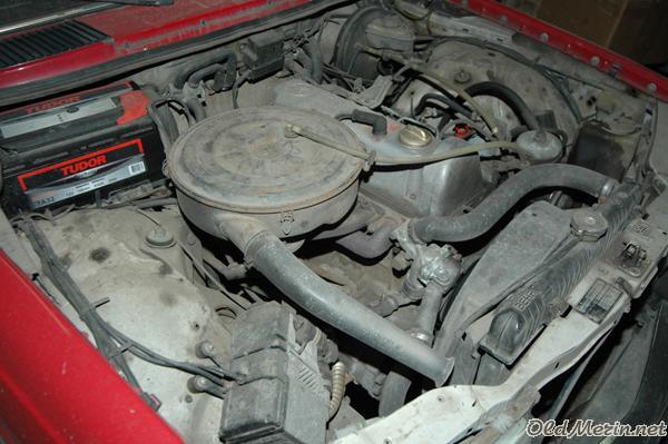

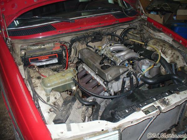

У меня стоял 616 мотор, поставили 601, машинка полетела, впихнули за один вечер. Было: Изображение Стало:Изображение

И никогда не хотелось помыть моторный отсек?

Всё очень просто, радиатор от 124\200D, кожух вент. от него же немного подрезанный, трос газа от 190D, педаль сваренна из двух от 124 и 123, приёмная труба от 190D отрезанная по месту и вставленная в резонатор вместо родной, лапы мотора от 190D, подушки круглые, в кузове просверлена одна дырка для левой подушки, правая прикрученна через родную дырку через шайбы, КПП-4 от карбюраторного 190, диск сцепления от 616 остался, тяги к кулисе от 123-200-230Е, ставилось так- мотор с кпп надели на кардан, прикрутили третью опору, опустили мотор, правая дырка для болта подушки совпала сразу, левую просверлили по месту, редуктор и привода остались старые, главная пара 3.69. Машинка с 601 мотором полетела, он легче, кпп легче, морда поднялась, пришлось резинки под пружинами менять, расход такой же как с 616, разгон шустрее, вибрация и шум примерно одинаковые, может чуть меньше. Ненормальностей с передаточными числами не замечаю, всё нравится.
