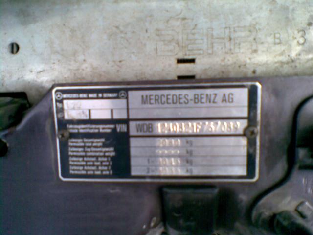

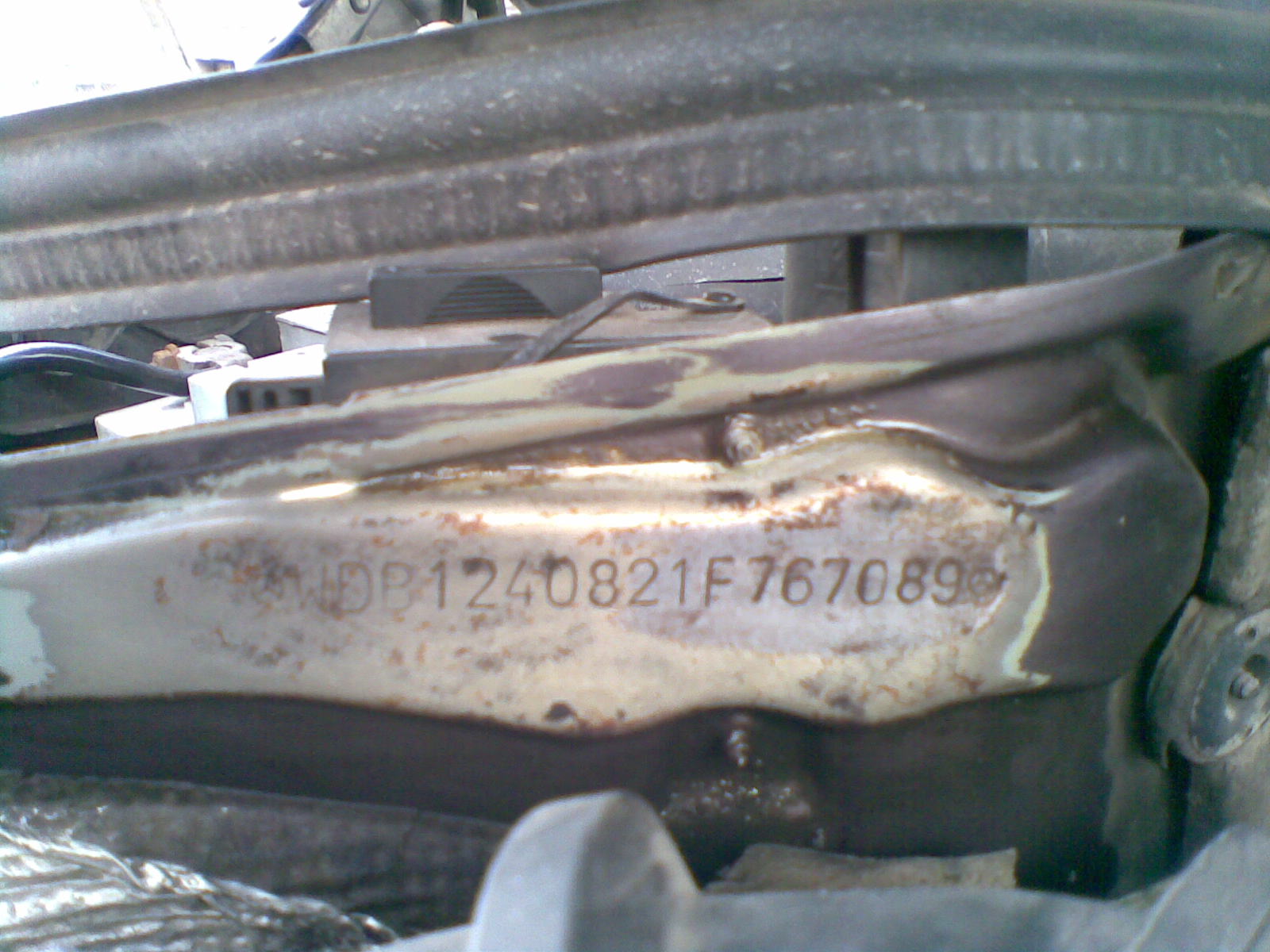

В январе купил S124 1993-1994г. выпуска у друга. Как выяснилось позже - VIN - проблемный. Нету такой машинки. И заводом не выпускалась. Загрустил. Стал расспрашивать старого хозяина - у него этот MB последние 7 лет. Рассказал следующее:
Как-то на дороге напала КОБРА. Эта та "страшная" контора - "элит" подразделение ГАИ в Украине, которое Президент разогнал намедни. Ноги на ширине плеч, руки на крышу и т.д. Начали по ВИНу пробивать - не сходится. Содрали краску под капотом - ничего. Перерыли всю машину, нашли бумажные таблички под ковриками и под обшивкой задней двери - везде тот-же ВИН. ОТПУСТИЛИ. Больше с гаишниками проблем не было, в том числе при регистрации в МРЭО и на техосмотрах.
По запчастям: сначала продавцы умничали - подавай ВИН и все. Потом ничего, расспросили какой двигатель, год машины и все нашлось. Последний раз порвался тормозной шланг спереди-слева. Мерсовод я не опытный, заволновался. Позонил дилерам по ЗЧ - "обрадовали" - 39 евро за шланг. Поставил заглушку на АБС и поехал на рынок. Там купил итальянский шланг один-в-один за 10 долларов и еще один про запас. Обратился на Форум - прочитал как прокачать тормоза самостоятельно. Потратил на все 2 часа неспешной работы, за что огромное спасибо Форуму.
Предлагаю бывалым поделиться своим опытом решения технических проблем и общения с гаишниками.
S124 19.05.1993 111.960 2,2 5МКПП WDB1240821F259878

по этой базе http://www.oldmerin....mp;#entry312993 пробил твой вин
220TE двиг 111.960 коробка 722,428
полный номер коробки 722428 W 4 A 020

датакард действительно не выдает на этот вин.
Кстати.... посмотри номер коробки снизу машины.... может быть получится посмотреть вин машины, на которой она должна стоять

В январе купил S124 1993-1994г. выпуска у друга. Как выяснилось позже - VIN - проблемный. Нету такой машинки. 16032008_029_.jpg
рядом должна быть еще одна табличка - есть? пиши чо там написано по сторочкам с пробелами - попробую пробить

Отчет VINformer.Decode
VIN WDB1240821F767089
Make MERCEDES-BENZ
Model E 4Matic
Vehicle type passenger car
Class (Klasse) E
Body type limousine
Engine displacement, ccm undefined
Description of engine
Steering left-hand drive
Drive 4WD
Period of produce 1984-1996
Assembly plant Bremen
Country of origin Germany
Manufacturer Mercedes-Benz
Sequential number 767089
Страна происхождения:
Германия
Марка автомобиля:
Тип автомобиля:
E 220 T , дверей 5, топливо B
Производитель:
Бремен (ФРГ)
Номер изделия:
767089
#11 ОФФЛАЙН   Serg124

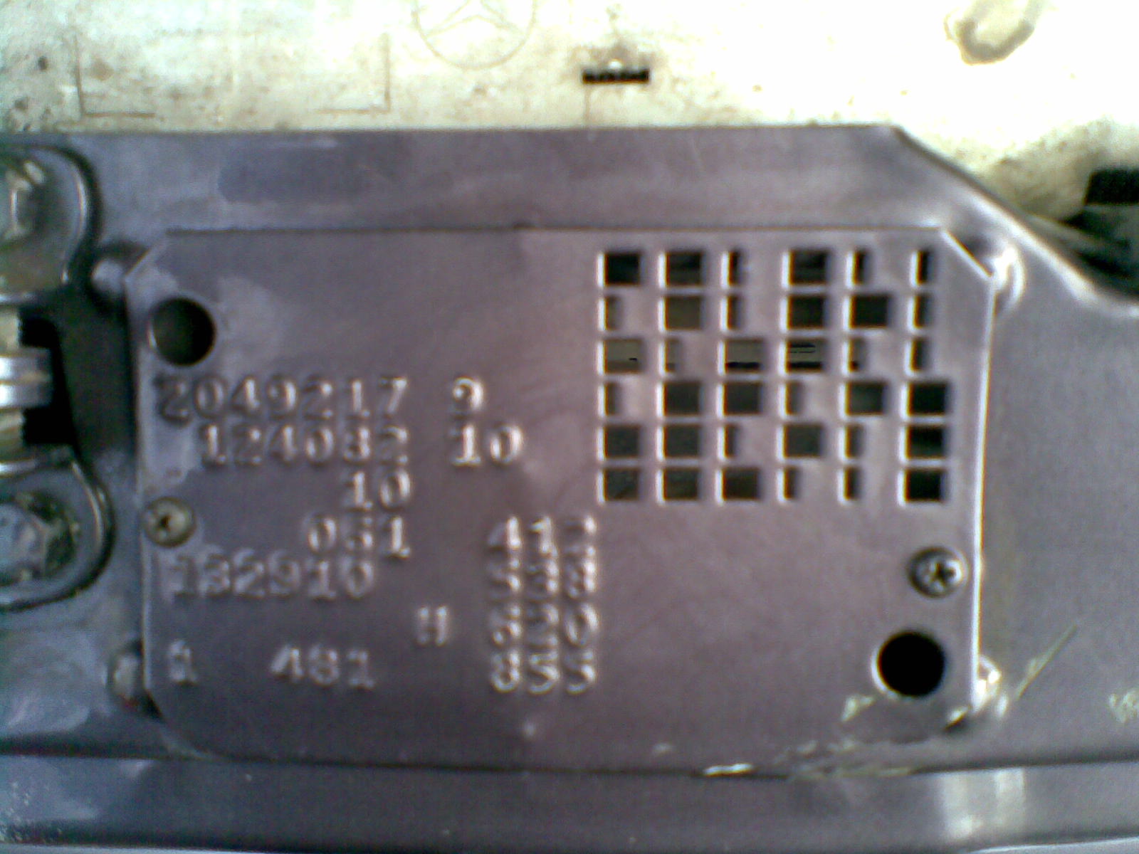

[/quote]
Спасибо, SERG!
Табличку выкладываю,
Но, не упирайся сильно
Тема не про мое АВТО, пойми правильно.
Есть полезная инфа, как :bangheat: с гаишниками?

Авто 92-го (первая цифирь первой строки таблички опций косвенно указывает на год).
412 - c 01.07.1983 - электролюк
533 - с 01.03.1994 - динамики спереди и сзади, но без радио.
или
533 - 01.01.1963-30.11.1990 - мех. антенна без радио.
620 - с 01.03.1985 - катализатор.
855 - 19.06.1996-19.10.1997 - w140 M119 c уст. NAG.
481 - 01.01.1990-31.12.1996 - Bornite metallic.
Выходит так.... Кто-нибудь поправит?
Спасибо, SERG!
как... да никак блин... набить правильный вин но это ГЕМОРРОЙ
по табличке бъется следующая машина:
WDB1240821F259878
Модель 220 TE
Номер двигателя 111960 10 013722
Номер коробки передач 717413 06 345326
Номер заказа 0 3 225 20117
Производитель оптики HELLA
Дата выпуска 19.05.1993
Дилер отделение Мангейм (225)
Обивка салона 061 Ткань черная
Цвет кузова 481 борнит (ежевика) металлик
Коды опций
412 Люк с электроприводом и устройством подъёма
538 Автоматическая антенна и колонки спереди, без радио
541 шторка багажного отсека
570 Складной подлокотник спереди
583 Электрические стеклоподъемники передних дверей
591 Атермальные стекла по периметру, заднее однослойное с обогревом
620 катализатор
682 Огнетушитель
724 Крючки крепления багажа
855 фиг знает но не телефон
873 Электрообогрев передних кресел
похожа?
WDB1240821F259878
Модель 220 TE
Коды опций
620 катализатор
682 Огнетушитель
похожа?

Уважаю.
Но,
Нет подлокотника, хотя могли раньше снять - шпильки на месте.
Двигло пробил в МРЭО 111 960 10 320546. Сам не нашел.
Попробую глянуть на № коробки - придется всю защиту снимать.
855 - телефон нокиа, D-сеть (GSM-900), с системой эстренной помощи TELE-AID
Пробиваловки: РУС http://benz.mbclub.r...;captcha=329108
АНГ http://old.mbclub.ru/mb/vin/?lng=eng
Нет ответа на :?:
Почему на всех бумажках (с виду как родные) под ковриками и на картах внутри VIN WDB1240821F767089
А бумажку (такую же зелененькую) с VIN WDB1240821F259878 я нашел - когда приборку снимал, чтоб лампочки сгоревшие поменять. Она там приклеена сверху БЫЛА ;-)
Спасибо за инфу. Интересно - как ты смог узнать все это по табле?
Правда уважаю :beer: :beer: :beer:

смог потому что я работаю у дилера МВ
855 - не телефон это, это тонкости , долго объяснять. кратко - номер опции остается но с годами значение меняют
ну значит основного донора мы определили, а номер двигла ща пробъем откуда он. в любом случае в интерполе УЖЕ не висит, местных надо пробивать. для подбора запчастей можно использовать WDB1240821F259878
бумажки как и железки это непроблема сделать... а переделывать вот эту последнюю табличку нет смысла. за приборкой скорее всего забыли поменять или незаметили.
номер мотора как и новый вин набит отбалды соотвественно 99% что это не конструктор а просто спилены-набиты все номера - ну соответственно когда-то от кого-то она уезжала или фокус со страховой но оооооооооооочень давно
