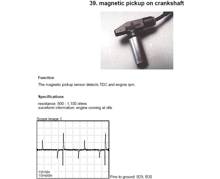

МВ С220 НЕСДАЕТСЯ! Мотор не заводится, светодиод показал 11 и 24 ошибки. В момент пуска искра есть на свечах, цепь датчика положения коленвала проверил, сам датчик показал 710 Ом. Что посоветуете проверить еще?
ошибка 24 под собой маскирует одну из ошибок:
24 064 Crankshaft signal incorrect
24 065 Crankshaft signal Magnet missing or Number of teeth incorrect
24 066 Crankshaft signal Speed incorrect, too high
вывод - нужно смотреть осцилографом сигнал, потому как искра может быть но не в тот момент...
а с чего это случилось? мож коробок снимал?
вот такую картинку должен увидеть, как во вложении
FAQ HFM/PMS
