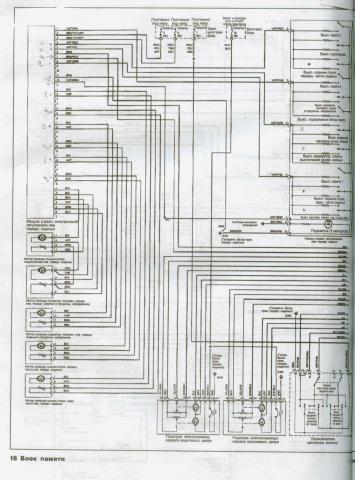

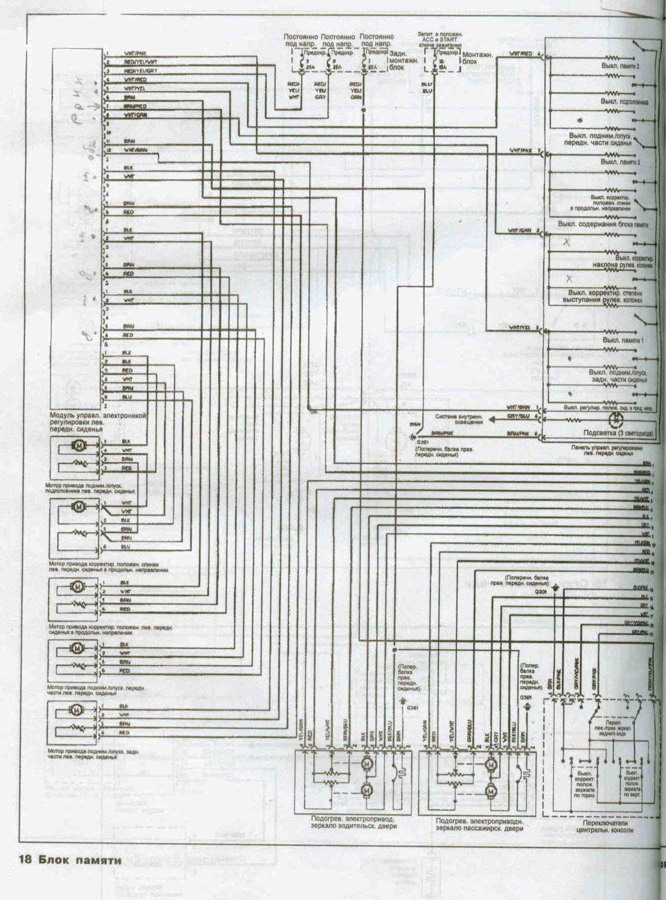

____________1.jpg ____________2.jpg кто нибудь в этом разберается ?

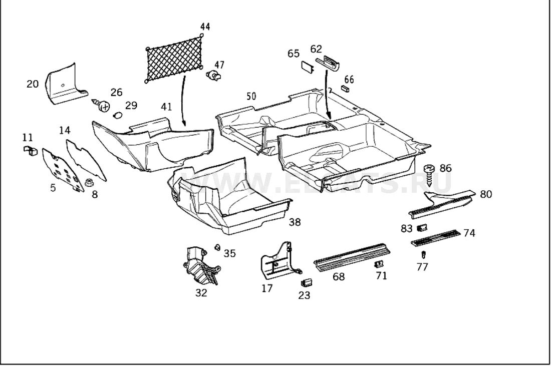

гемор в том, что заднее напольное покрытие - это единая байда на две трети салона
чтобы было понятно - показываю картинку напольного покрытия
