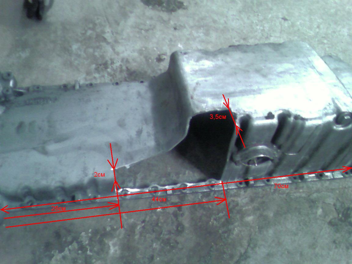

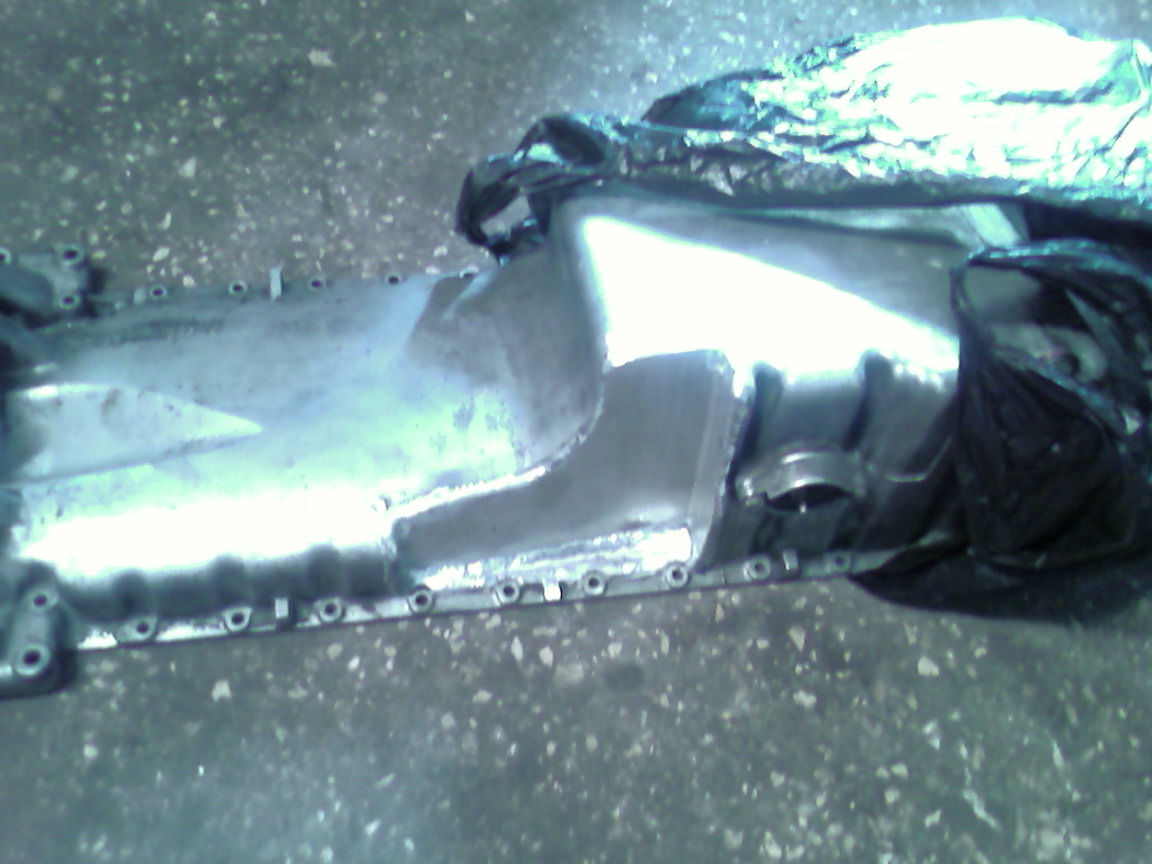

Собственно легковой потдон упираеться в одну лапу, т.к. родной Генадьевский стоит, как крыло от боинга, делаем следущее и будет вам счастье(делать обязательно у спецов, а то поведет) :applause:

А на ёмкости это существенно не сказалось? Ход правильный, не резать же кузов?!
