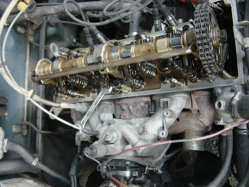

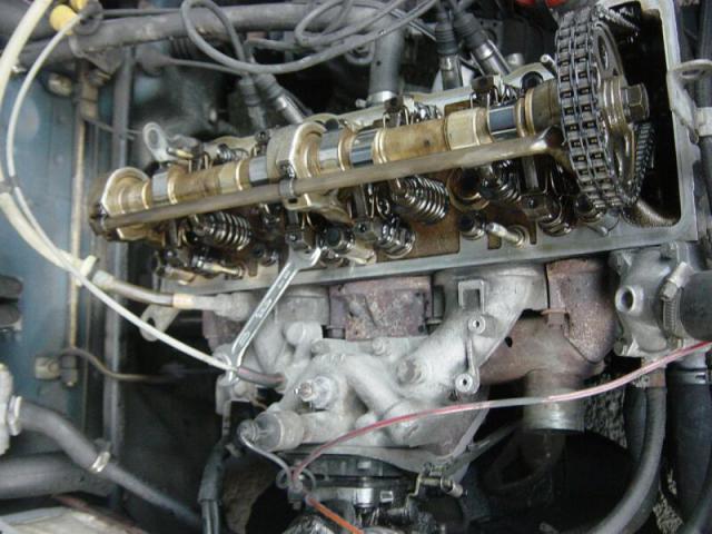

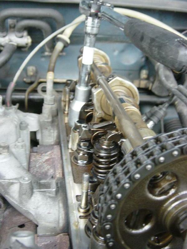

Отправлено 29 March 2008 - 20:13
Вобщем єто до того как я всё открутил
W123.M115 2.3L Atm/GAS 5КПП 1986 green

Оставалось 50/50 или поддержка зала, думаю дай протру всё от емульсии блин, раз кто-то прийдёт, и вот созерцаю 4 болта что в одном ряду под шестигранник внутренний, - отвернул их и просто руками голова снялась!!! и снова стопор, а как цепь снять-то? Цепь не под замену!
сымай звездочку распредвала вместе с цепью (на последней фотке болт левее знака вопроса :D ).
