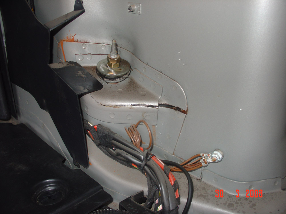

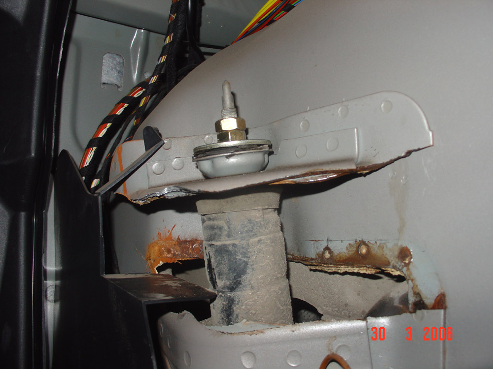

Услышал скрип в багажнике, полез под обшивку, а там....
Грузы не вожу кроме своей ЖО*Ы, яму вроде не ловил.
Как лечить, и можно ли самому до сервиса доехать? Машина не просела каким-то чудом.

Потихоньку доехать можно, избегая резких ускорений. Как же так получилось, металл порвалься просто!
Да кто его знает как оно вышло. Наверное дороги наши помогли

Потихоньку, но лучше на эвакуаторе. Не просела потому что пружина держит. Варить надо с обеих сторон. И косынками эти места укреплять. Наверняка с др стороны тож трещины.
