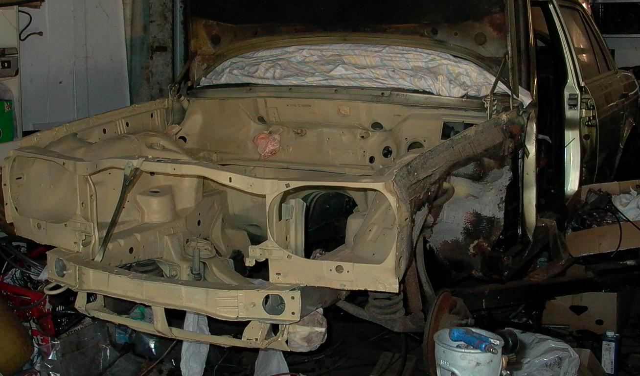

Кто такое имеет? Куда крепится нижний шток аммортизатора?
Лучше один раз увидеть.
Он и по каталогу уставливался всегда один справа.
Мерс не мой, я просто разместил картинку :mrgreen:
W123, март 1977г., M115.954, Stromberg 175CD, "673-Saharagelb"
Это под какой мотор? Можно ли крупное фото?
