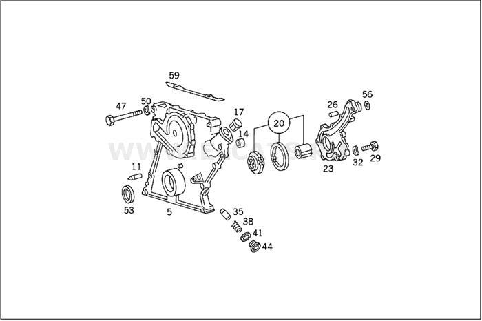

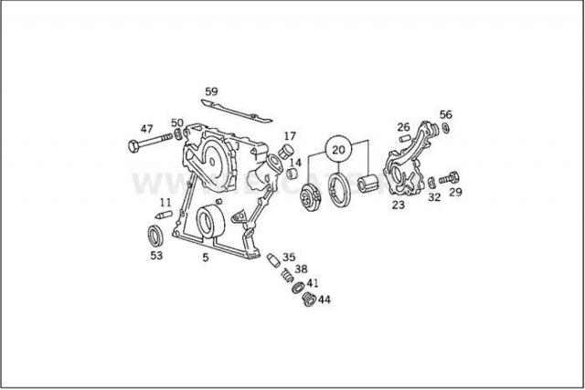

Отправлено 03 April 2008 - 21:41
В 102 стоит в передней крышке блока! Снимать: помпу,радиатор,поддон, возможно ГБЦ??(просто слышал что снимали без снятия ГБЦ - лично мое мнение не реально и не удобно), короче почти все навесное спереди!
Ну а про остальное кто нибудь еще добавит! :redface:
W201 102.985,2.3,88г. КПП5 был
W210 112,2.4,АКПП,2002
Главной фигурой на шахматной доске является рука!
#3 ОФФЛАЙН   Sergei21
Sergei21
  • Cообщений: 155
  • Город:Санкт Петербург
Отправлено 03 April 2008 - 23:11
Привет, Головку блока снимать не обязательно, надо тока 3 шестигранника открутить, которые прикрепляют переднюю крышку к ГБЦ! Поддон полностью снимать не нужно, просто отпустить болты и положить его на балку!
Вот тока замена маслянного насоса может вылиться в замену передней крышки, так как его корпусом и является передняя крышка. А так как она селуминовая, то изнашивается быстрее шестерёнок насоса, и давление пропадает! А ещё давление в системе может упасть из-за "парасёнка" (промежуточного валика с шестерёночкой, ведущего к тамблёру!) Сам то вал снашивается чутка, но он вращается в медной втулке, которая снашивается на ура! Отдельно она не продаётся тока в сборе с валом, из Германии 289 Евро!
Вот не знаю в тему ли пишу, но на всякий случай, вдруг насос решили менять из-за маленького давления масла! Я просто сам попался вот так вот, в итоге поменял переднюю крышку, и папа мне вытачивал у знакомого токаря втулку под парасёнка, после этого всё заработало на ура!
не знаю как в Питере, но в Москве оригинальный " поросёнок" стоит всего 150 евриков! и втулка под него отдельно тоже продаётса, стоит всего 7 евриков!
но суть не в этом!
поддон снимать желательно, но не обязательно, там надо открутить (потом не забыть прикрутить обратно) кронштейн крепления маслоприёмника! а заодно не плохо будет и на вкладыши глянуть!
но прежде чем мутить такой огород, надо подсоединить механический манометр и померять фактическое давление! электрические часто врут!

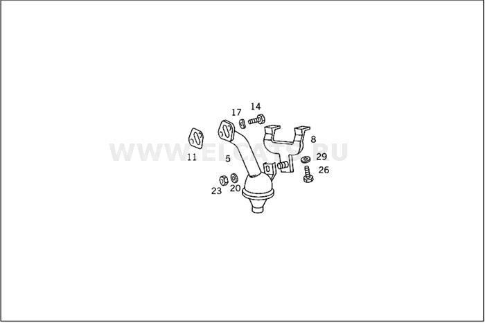

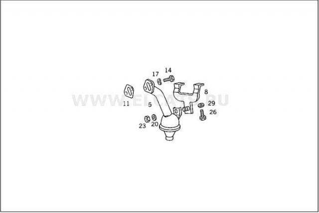

#10 ОФФЛАЙН   Pga69
Pga69
  • Cообщений: 108
  • Город:Москва САО
Отправлено 03 June 2008 - 15:40
К детали 23, как я понимау, крепится маслозаборная трубка. 23 деталь и есть маслоприёмник? Кронштейна крепления на этом чертеже нет? Сколькими винтами он крепится к поддону и как их найти?
W124 230E 102.982 1986г.
#11 ОФФЛАЙН   Dark Archon
Dark Archon
  • Cообщений: 290
Отправлено 03 June 2008 - 19:24
http://www.elcats.ru...g...mp;vin=&ml=
Маслоприемник вот здесь. К поддону он не крепится.

Отправлено 04 June 2008 - 08:08
Так. Значит сливаю масло, откручиваю поддон, в образовавшуюся щель просовываю руку и откручиваю гайку 23. Снимаю всё навесное с передней крышки блока, откручиваю переднюю крышку от БГЦ и вынимаю её вместе с масляным насосом и маслоприёмником?
